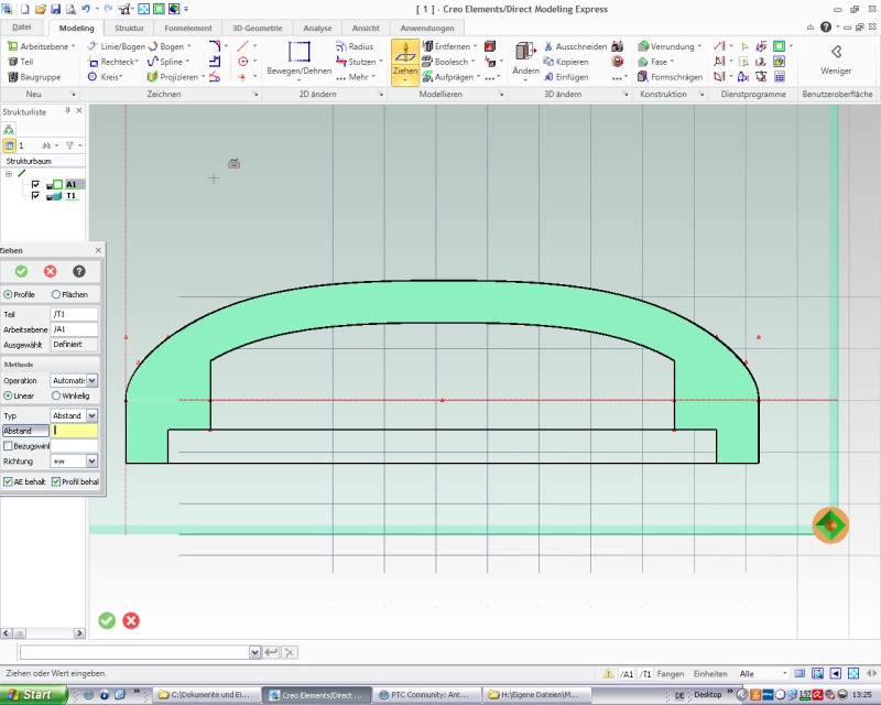

Liebe Community,wie modelliere ich einen konvexen Zylinderdeckel in Modeling Express 4.0?
Best answer by MichaelLeis
Hallo Winni,
ich nehme an, dass der Deckel rund ist und Deine grüne Fläche der Querschnitt sein soll.
Du musst Dir eine Fläche schaffen, die genau den Umriss der Hälfte Deiner grünen Fläche hat. "Hälfte" bedeutet: dort geteilt, wo ich die rote Linie eingezeichnet habe.
Dieser Umriß muss aus weißen Linien (zukünftigen Körperkanten) bestehen. Alle anderen nicht mehr benötigten Linien (andere Hälfte, die beiden waagerechten Körperkanten unten) brauchst Du nicht zu löschen, sondern kannst sie zur Hilfsgeometrie umfärben (Modeling / 2D ändern / ...Mehr / Geo umwandeln).
Den Befehl "Ziehen" (unter Modeling / Modellieren) kennst Du ja schon. Darunter gibt es "Abg. Ziehen". Das bedeutet "abgewinkeltes Ziehen". Damit kann man runde, scheibenförmige Teile modellieren. Als Achse klickst Du die Linie an, die ich rot gekennzeichnet habe. Als Winkel kannst Du 360° angeben. Wenn er Dich nach der Arbeitsebene fragt. ist diese entweder nicht aktiv (mit rechter Maustaste in der Strukturliste aktiv schalten) oder Deine Kontur ist nicht 100%ig geschlossen.
Wenn das nicht zum Ziel führt oder ich Dich falsch verstanden habe, meldest Du Dich bitte noch mal.
Michael

Hallo Michael,
Du hast Recht. Erst mal Danke für´s Willkommen im Forum und deine freundliche Antwort. Mir viel später auch schon auf, dass die Frage etwas sehr global ist. und hatte mich gerade eibngeloggt um diese besser zu beschreiben, als ich deine berechtigte Antwort las.
Also dann, zu mir und meinen CAD Kenntnissen.

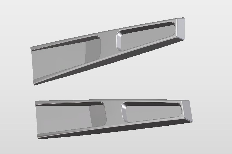

Ich bin Frührentner (war beruflich Elektroniker) benötige CAD nur für mein Funktionsmodellbau-Hobby, für Fräse und 3D-Druck.
Ich beschäftige mich jetzt seit kanapp 4 Wochen abends mit CAD.
Bin also absoluter Anfänger. Bilder sagen vielleicht mehr über meinen Kenntnisstand aus als Worte. Deshalb kommen hier mal 2 screenshoots von den Zeichnungen, welche ich abgesehen von diversen Übungszeichnungen bis jetzt gemacht habe und die Teile auch danach gefertigt wurden.
Ich erwarte hier natürlich keinen Grundlehrgang.
Meine Frage bezieht sich auf folgendes. Ich möchte einen Tank modellieren. Der Hohlzylinder, und die Anschlußformen der Tankkappen an den Zylinder sind kein Problem mehr für mich. Wo ich aber trotz mehrere Abende Versuchr dran scheiter, ist die konvexe Form des Tankdekels mit der Form einer Splinline-Kurve. Ich habe mal eine 2D-Zeichnung angefügt, in der ich der Einfachheit halber den mittleren Schnitt durch die Kappe mit der Funktion ziehen grün eingefert habe.
An der Modellierung diese Deckels scheiter ich bis lang, und hab nun keine Idee mehr, wie ich das hin bekomme.
Die von dir genannte Seite für die Hilfestellungen kannte ich noch nicht, werde sie mir aber mal genauer ansehen. Vielen Dank für den Link.
Ich hoffe Ihr könnt mir helfen.
Lieben Gruß Winni
October 17, 2012
Hallo Winni,
Michael
