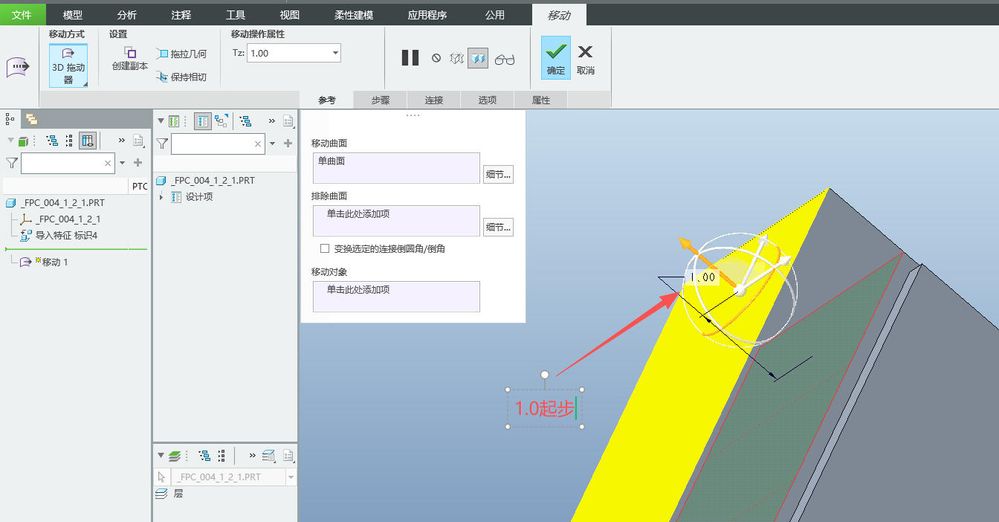

我用映射键偏移时,偏移自动为1.0起步,用柔性建模移动,用的是系统自带的快捷键,然后再手动拖动方向-输出尺寸,但是拖动的起步也是1.0,我知道这是我配置文件的问题,因为我不用我的配置文件就不会出现这种情况。这个配置文件已经用了很多年,也可能不是配置中设置的,这个设置是其中的哪一项我不记得了。请问有没有人清楚这个问题的所在?(我现在想把1.0改为0.1起,应该修改哪里)1.jpg2.jpg

Try millimeter_grid_interval.

昨天已经试过这个设置,用映射键还是1.0起步,今天突然才明白原来是我映射键本身设置了1.0起,哈哈。另外柔性建模用这个设置是可以解决的。感谢
