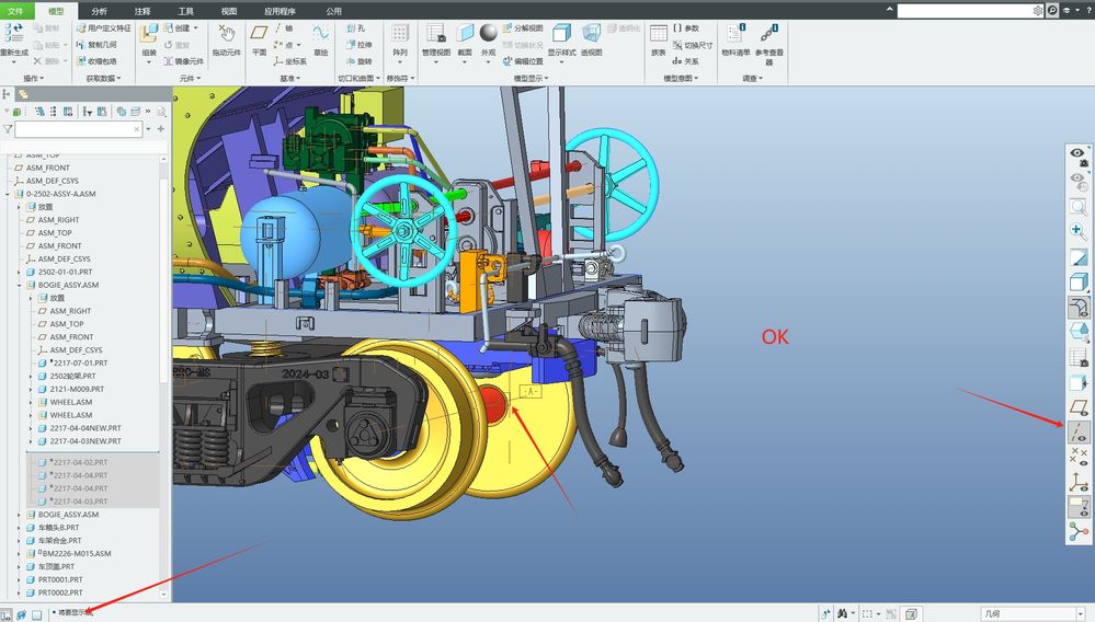

但是现在使用的版本号为Croe 12.4.0,映射键F2,为显示/隐藏轴,当映射键F2在组件时可以正常使用;在零件的时候F2就无法使用了,零件状态的时候按F2无任何反应(如果不使用映射键,在快捷键中设置F2也是可以正常使用的)

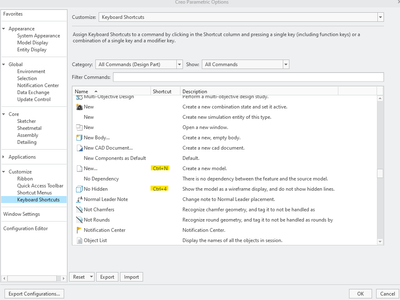

Creo has added some keyboard shortcuts, but I have removed some of them.
File, Options
(example of some keyboard shortcuts)
I have a mapkey that shows/hides axis and planes. The mapkey is zxcv. It works in parts and assemblies. It also is all left handed so I can keep my right hand on my mouse.
感谢回答,此问题只有映射键为F2的时候,并且只在零件状态下失效,软件其他版本也是正常的,现在版本为12.4.0 (另外,使用快捷键也是OK的)此问题并不影响软件使用,他只是这个版本的一个BUG
