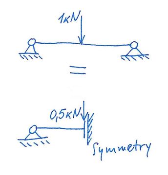

Hello
I have a question about the simulation part under Creo. I have an assembly that includes 2 arms connected by a plate, to make it simple. A force of 1000 kg is exerted in the center of this plate. To simplify the simulation, I use the mirror symmetry function. When we use the mirror function and we have a force that is right in the middle of the cutting plane. Creo simulate will exert a force of 500 kg on the arm that I use for symmetry or it will exercise the 1000 kg on the arm?
Thank you in advance for your reply.

Bonjour,
C'est l'utilisateur lui-même qui définit la demi-charge dans le modèle symétrique, et non le logiciel.

Bonjour,
Merci pour ce schema, je sais bien que la force est divisé en deux lorsqu'on a une symétrie. Mais je voudrais savoir si Creo divise la force ou non lorsqu'on utilise la symetrie sous Creo simulate
Merci

Bonjour,

Super, je vous remercie de votre aide.
