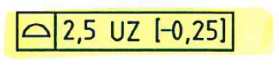

  • Es gibt die DIN EN ISO 1101:2014-04/EN ISO 1101:2013 "Angabe einer ungleich aufgeilten Toleranzzone" .
  • In der angeängten Datei ist die Norm beschrieben und sieht folgendermaßen aus
  • Im Annotation ist diese Darstellung nicht möglich. Hier kann man nur folgende Darstellung wählen
  • Hier ist ein senkrechte Linie zwischen 2.5 und UZ.
Fazit: Annotaion sollte eine korrekte DIN/ISO Darstellung ermöglichen
