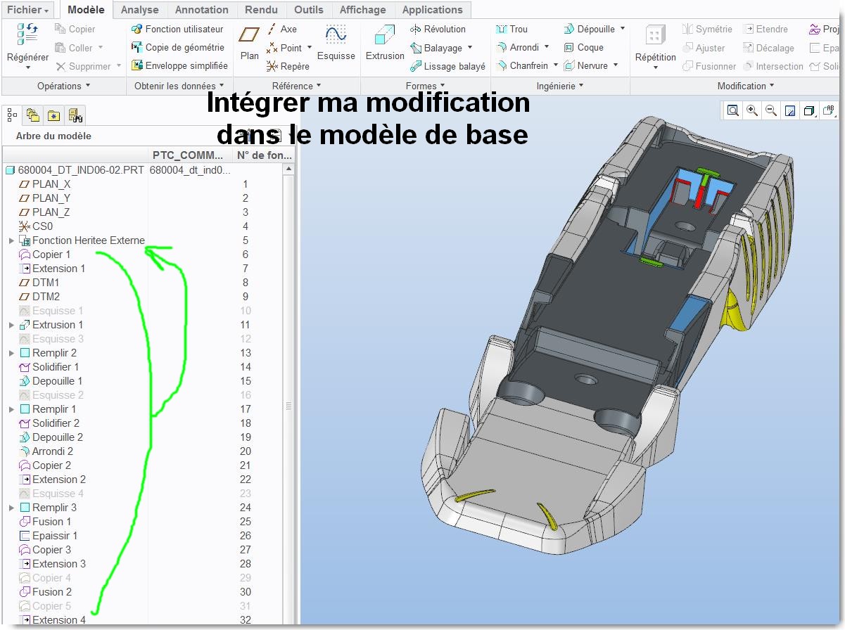

Après avoir utilisé la fonction héritage et rajouter des foncions pour faire évoluer mon modèle .
J'aimerai avoir la possibilité de rajouter dans le modèle de base ces fonctions .
Je vous joins un capture d’écran pour comprendre ma demande.

Une méthode pourrait être d'utiliser le copier/coller de fonction de la pièce comportant la fonction héritage vers
le modèle de base. Avant de pratiquer enlever la mise à jour automatique pour éviter les conflits.
Sélection de l'ensemble des fonctions à ajouter au modèle de base (MAJ) puis ouvrir le modèle de base en fin
d'arbre du modèle faire un coller (cela devrait se passer correctement compte tenu des références semblables).
Il peut y avoir un léger travail de re-référencement. Ensuite reprendre la pièce avec l'héritage  supprimer les fonctions
collées dans le modèle de base et mettre à jour la fonction d'héritage.
