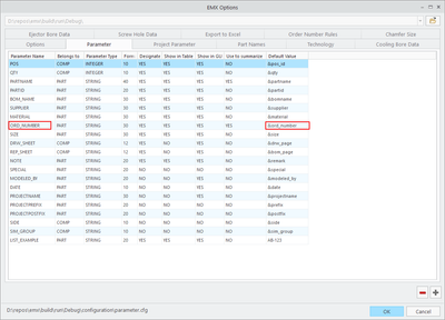

Hello Community,
I am working on EMX 12.0.2.0
We have issue regarding Fastener size in BOM.
I am using d-m-e STD supplier in which M series screws, which are M5, M8, M10
but when i am exporting a BOM, Fastener size calculated by its head Diameter.
We need (M5 x 15) M-series in BOM size column.
Similarly it happen with ejector pin also.
Please find the attached Image FYI.

Der Parameter dem sie in den Optionen den Standardwert &ord_number zuweisen repräsentiert bei Normteilen die hinterlegte Bestellnummer der Teile. Für Teile die selbst hergestellt werden und die Größenberechnung als Bestellnummer dienen soll, sollten aus einem Vorlagenteil erzeugt werden, indem Sie den Parameter z.B. per Beziehung auf den size Parameter zugreifen.
