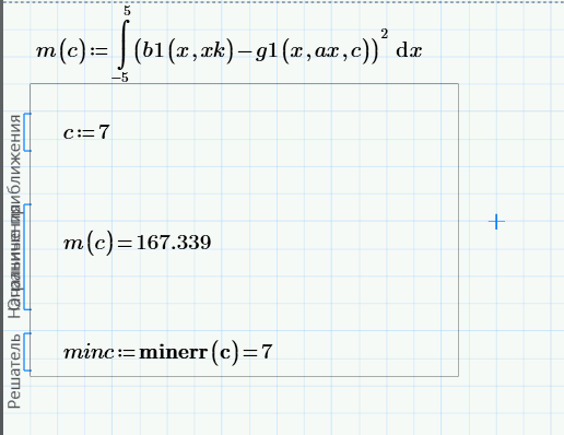

Why Given Minerr is not working? How can I combine two functions in one graphic?
We have not a Given key word in Mathcad Prime!
Now we must use in Mathcad Prime a solve-block for Minerr, Find, Minimize and Maximize funсtions!
See please the picture!

How can I solve this then? May be someone can use given-minerr and send a picture of it? c:

Нет, простите, я подумал, что minerr и given доступны только в платной версии matcad, про solve block не сразу понял с:
В бесплатной версии Mathcad Prime - в Mathcad Express работает только функция root!

Какое c не ввожу, вычисляет строго его значение. В итоге, как сказал преподаватель, с должно получиться 2.9.
Может я где-то ошибся тут? Если не увидите ничего, попробую сам разобраться 🙂
Вы, скорее всего, после m(c) нажимаете клавишу равно (вывод численного ответа. А тут должно быть булевое равенство - Ctrl+=!
Все получилось, огромное вам спасибо! Вы действительно меня спасли! Очень долго пытался решить эту часть курсовой.
