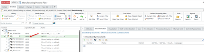

Version: Windchill 13.0
Use Case: 如何从一个产品的process plan的某个站位,例如本案,OP 0020. 导出所有该站位使用的零部件信息及其数量
Description:
如何从一个产品的process plan的某个站位,例如本案,OP 0020. 导出所有该站位使用的零部件信息及其数量,至某个文件中。谢谢

You can use "Generate Work instructions", it will export all the Consumed Parts, resources, Operation Instructions (If you do that in Creo/Illustrate).
try that please!
