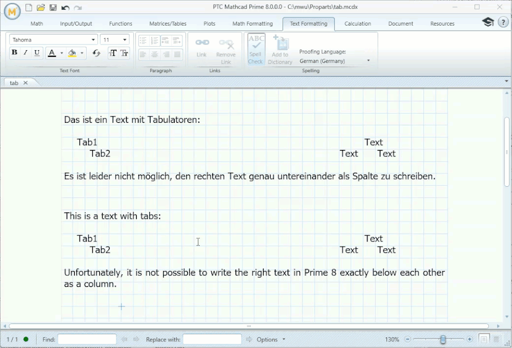

This is a text with tabs:
Tab1 text
Tab2 text text
Unfortunately, it is not possible to write the right text in Prime 8 exactly below each other as a column.

Es ist leider nicht möglich, den rechten Text in Prime 8 genau untereinander als Spalte zu schreiben.
Das ist leider richtig! Und daran hat sich auch in Version 9 nichts geändert.
Man kann sich mühsam mit mehreren Textfeldern, die man passend hinpfriemelt, helfen. Aber diese Spielerei ist natürlich ein Graus.

Try to Decrease Indent at each row until the displacement at each row has disappeared:
This solves the issue.

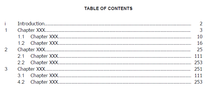

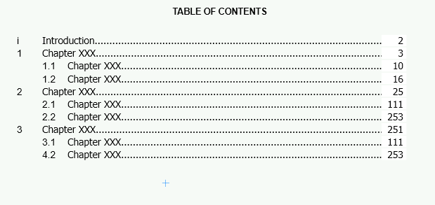

Unfortunately there is no automatic table of contents in Prime yet, so I would like to write a table of contents:
Perez
(To:skunks)
Use the attached template and modify to your needs. The white background for the page numbers wont show when printing or making a pdf.
