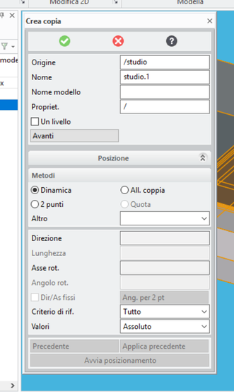

é possibile comunque cambiare ID (quindi slegare tutte le parti di un assieme con un unico comando).
ti posto un immagine per farti capire meglio.
Un consiglio, se avrai altri dubbi puoi chiedere sul forum CAD3D dove ho notato che le risposte vengono date molto più velocemente. Io uso la community di PTC solo per questioni sul PLM.
la spunta "Un livello" significa che se non è attivo cambia ID a tutti i componenti dell'assieme, se è attivata cambia l'ID solo al primo livello cioè solo all'assieme, le parti all'interno restano originali.
