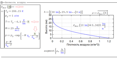

Our Mathcad Community forum has an Ideas section. They don't let me in there for political reasons. Thank God they're still allowed in here.
The best idea for Mathad is to take all the good things from SMath.
I will post pictures here describing some of the benefits of SMath over Mathad.
I ask those who have access to the Ideas section to transfer my drawings there.

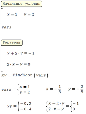

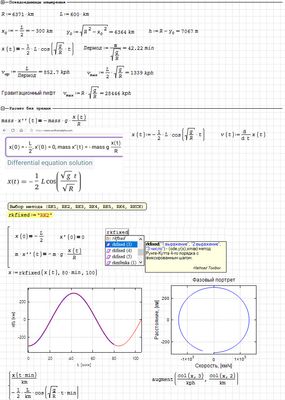

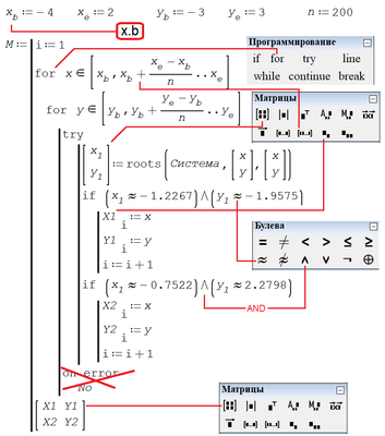

13. The system of equation solution in programs
12
14
15

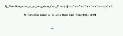

Ctrl+Enter breaks an equation onto the next line

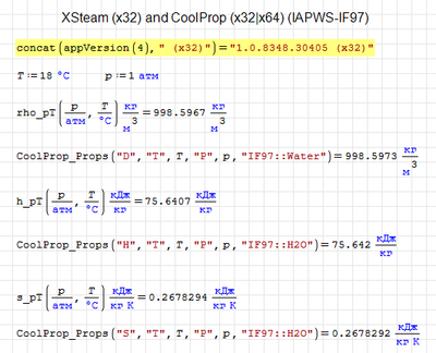

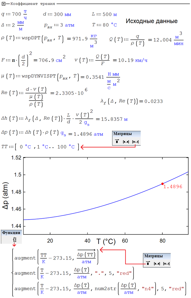

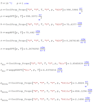

19. WaterSteamPro anf CoolProp as built-in functions
20.
20.

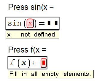

Argument and local variables the user function
21
If I see an obvious error in SMath, I write a letter to the developer. Within 10 days this error will be corrected. I don't have to wait for a new version of the program and buy a new license.
22.
I point the mouse at a variable and it is highlighted throughout the statement
23.

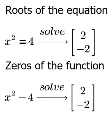

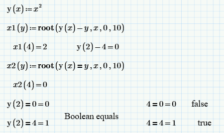

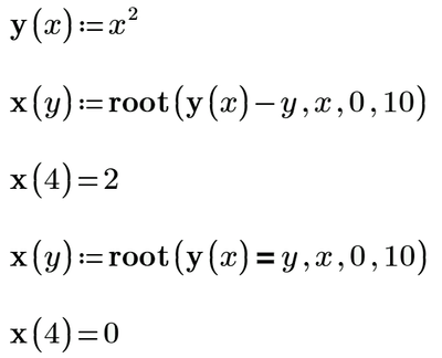

Boolean functions
Zero of a function - Wikipedia
Must be so with the root function too (the Numeric Math)

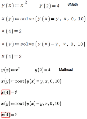

24.
Mathcad
k := lspline (vx, vy)
y(x) := interp(k, vx, vy, x)
SMath
y(x) := lspline (vx, vy, x)

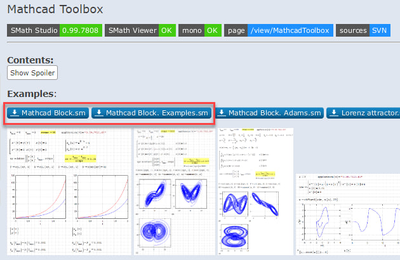

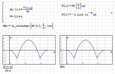

Here you can find one of the examples:
https://en.smath.com/forum/yaf_postst23337_Two-Overhang-Beam-with-UDL.aspx
And here there is a description of the plugin that contains the specified component (Mathcad Block):
https://en.smath.com/forum/yaf_postst726_Mathcad-Toolbox.aspx
uni
(To:ValeryOchkov)

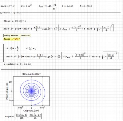

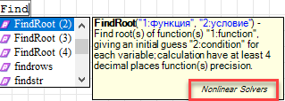

Is satellite interception weak? With animation!
One question - why is there no solution in the attachment?

uni
(To:ValeryOchkov)
@ValeryOchkov wrote:
Один вопрос - почему нет решения в аттач?
Сама программа и её расширения разработаны разными людьми. Если что-то не работает как предполагается, то нужно выяснить кто автор и уже ему задавать вопросы. Я не являюсь сотрудником ООО "ЭсМат" и не вхожу в состав официальных разработчиков программы. По этой же причине авторы SMath Studio не отвечают за работу стороннего дополнения (расширения).
Существуют неписанные общие правила задавать вопросы по работе расширений на официальном форуме SMath Studio. В данном случае нужно найти ветку, которая связана с дополнением NonlinearSolvers и там задать интересующий вопрос.

1. CoolProp IF97 Steam/Water Properties.
2. X-Steam - an add-in for Excel, Matlab, Scilab and OpenOffice
