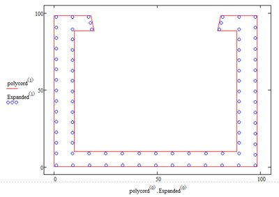

hola estimada red tal vez me puedan ayudar con ideas de como puede hacer esta sección de una columna en matcad prime

Gracias por responder, voy adjuntar una fotografía de una hoja de matcad donde dibuja el perfil de un muro con su refuerzo propuesto ese tipo de gráficos ni he sido capaz de aprender y tampoco he encontrado información donde me den ideas
Agradezco mucho sí me pueden ayudar

Mira adjunto una foto de una plantilla de hoja de matcad donde se ve que dibuja la sección de un muro con el acero de refuerzo
Agradezco mucho sí por favor me pueden ayudar como hacer ese tipo de gráficos

Adjunte su hoja de Mathcad, no solo una imagen.
Creo que este 'tipo de gráficos' no fue producido por Mathcad / Prime. Es una imagen proveniente de otra aplicación e importada en la hoja Mathcad / Prime.

La verdad la hoja de cálculo no la tengo es una hoja de una empresa y lo tome cl ejemplo para hacerme explicar y no está en mi poder yo he visto pocas hojas que lo han hecho pero no he podido saber como hacerlo

No he revisado aún la hoja de matcad pero vi un archivo que también me envío y veo que está es el diagrama de interacción columna, yo lo que necesito saber es como dibujar en matcad una sección ya sea tipo columna o muro donde pueda ver el dibujo lo he visto en hojas de matcad pero aún no he podido saber cómo
