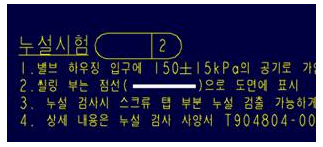

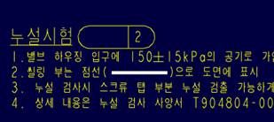

When creating drawings
On the original pc, the ‘dotfont’ line style below is displayed as a dotted line as shown below.
On the new pc, dontfont is shown as a ‘solid line’ as shown below.
We want 'dontfont' to be displayed as a dotted line as in the original PC.

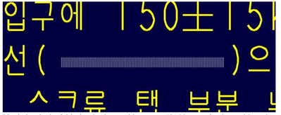

추가 설명 드립니다.
화면을 확대 해서 보면 아래와 같이 보입니다.
( 현재 line_style 은 dotfont 입니다. )
그런데 다른 컴퓨터에 같은 화일을 열면 아래와 같이 'dotfont' 가 점선으로 잘 표시 됩니다.
(화면을 확대 해서 본 것이 아닙니다. )
현재 내 컴퓨터 에서는 아래와 같이 'dotfont'가 실선으로 보인다.
( 물론 확대 한 화면이 아니다)
결론적으로 나는 화면을 확대 하지 않아도 'dotfont'가 아래 그림 처럼 점선으 표시 될 길 원합니다.

I suspect 2 possible root causes:
  • If your snapshots comes from SAME DRAWING (first one from OK machine, and second one from NOT OK Machine), my suggestion is to ensure that:
    1. You use the SAME config.pro in both machines
    2. If you have in config.pro an entry driven by pro_font_dir:
      • ensure that you have - in the folder where this config options points to - the same fonts (especially the one with ttf extension => The True Type Fonts) in the impacted machine, as the ones previously used in the OK machine.
      • If font entries are already aligned between the 2 machines, try to change the location of pro_font_dir in impacted machine, and reset back to original value (check article 325755 for further technical details)
    3. If pro_font_dir is not defined in your config.pro, I suggest to check for eventual differences in C:\Windows\Fonts folder (bewteen OK & NOT OK machines)
  • If your snapshot comes from 2 DIFFERENT DRAWINGS, that value of entry >File >Prepare >Drawing Properties >Detail Options >Symbol_font may affect this.
