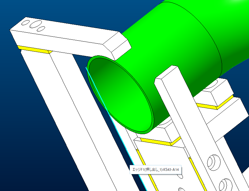

I am using Creo Parametric Release 6.0 and Datecode6.0.3.0
アセンブリ中にCtrl+Gで再生をしますが再生されないことがあります。なのでパーツごとに定義編集をすると最新の位置になりますが全てのパーツをやらなければいけません。また再生されないときにCreoを再起動すれば治ることがあったり、一部は再生され一部は再生されていない状態になっていたり。

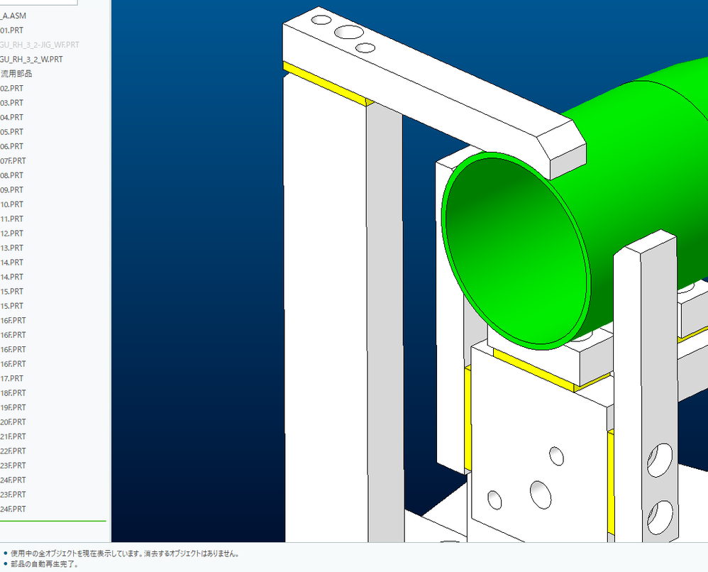

製品(緑)のDTMのポイントまたは平面を変更した際に再生をしてみましたが「部品の自動再生完了」とでますが再生されていません
なので部品のDTMのポイントを定義、編集をすると新しい場所に変わってくれます
それから再生をすると他の部品が再生されるようになります

モデルを2回再生しても、3回再生しても、配置が最新になってくれません。部品のポイントや平面は、製品を参照しています

If I understand correctly, you are trying to regenerate an assembly ("replay") and the part is not moving to where it is constrained.
Possibilities:
Is the part fully constrained with using "Allow Assumptions"?
Is the part constrained to a part that is not fully constrained.
Are the constraints of the part that is not going to its location constrained to different parts or just one other part.
From the pictures, I am not fully understanding what needs to happen to the green part.
