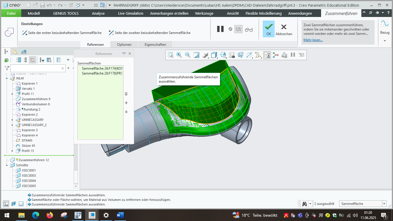

ich stehe derzeit vor einem Problem und ich komme wirklich nicht mehr weiter. Ich möchte einen ergonomischen Fahrradgriff für ein studentisches Projekt konstruieren, der am Ende mittels 3D-Druck gefertigt werden soll. Ich habe ein Teil der Auflagefläche herausextrudiert, um später ein weicheres Material (evtl. TPU) entweder über 2 Komponentendruck oder durch mechanisches Fügen in einem extra Schritt auf die Fläche aufzubringen. Die Schritte dafür waren Versatz --> Profil --> Zusammenführen --> Verbundvolumen (Bem.: Das Modell besitzt Freiformflächen). Für die Auflagefläche benötige ich wiederum das zuvor herausextrudierte Volumen, das ich dann ggf. auch anpassen kann. Ich bin zunächst gleich vorgegangen und am Ende wollte ich mit beim Verbundvolumen Material auffüllen, was zu einer Fehlermeldung führte. Dann habe ich jeweils die untere und obere Skizzengeometrie auf die Fläche durch Zusammenführen erstellt. Wie bekomme ich jetzt ein Volumen aus diesen Flächen? Oder gibt es einen anderen Ansatz, wie ich das Volume bekomme? Ich wäre euch sehr dankbar, wenn mir jemand dabei helfen könnte, dieses Volumen zu erstellen.

Looks like you are trying to cut out a section and replace it with a different material.
I would suggest, after removing material, copy all of the surfaces created by the cut (sides and bottom) in one feature then merging with the copy of the original surface.  This should create a fully enclosed volume that can be solidified as a new body.
Another trick to use when working with surfaces is to change display style to wireframe.  In wireframe, the open edges will display in a different color (yellow).
If your merge is leaving some open edges, try extending the side walls a little to ensure intersection with the top surface before merging.

Ok thank you. I attached some screenshots and numbered them. Screenshot 1-6 is a overview about the model process. I want to fill the extruded volume on screenshot 6 with an solid body. On picture 7 i have merged the surface of the sketch with the outer surface. On picture 8 i have merged the surface of the sketch with the surface which was created with an offset. Now i want to create an extra body whose volume fits exactly in the extruded volume, so i could print this volume with an other material. And from here i have the problems to find a solution to merge the surfaces and get a solid body. Perhabs there is a specific order in the usage of the edit functions.

It worked! Thank you very much for your help and tricks. Now i can go on with my project.
