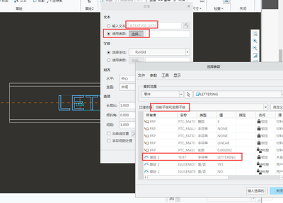

你好!
这个是完全可以实现的
如何你已经完成了UDF放置的动作了,那么你需要做的是在创建UDF之前,向草绘特征中创建一个特征参数,然后在草绘中创建文字的内容时连接这个参数,而这个参数值,通过代码来给定。
我的方法是:
1、首先创建草绘随意输入内容
2、创建特征参数,比如TEXT,当然我也添加其它的控制性参数
3、我又添加了特征关系式,目的是可以选择性的控制这个文本是否可以直接使用模型名称和文本的大小
4、再次编辑刚才的草绘,直接双击之前创建 文本→内容选择参数,
我上几个图片供你参数,希望可以提供帮助

看看是不是这个效果呢,如果是这个效果,就添加特征参数来控制。
