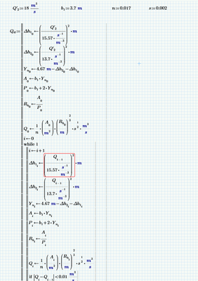

Buenas noches comunidad, tengo un problema en una interpolación. lo que estoy bucando es encontrar un Q que sea constante (interpolación). Gracias por la atención. Version de Mathcad Prime 9.00

Convert this Mathcad 15 file to Prime 9.0
PDF version and Prime 10 version
Uses solve block to get solution to channel equation.no need to write another iteration method.
Cheers
Terry
Terry's file converted to Pime 9.
Thanks Luc
