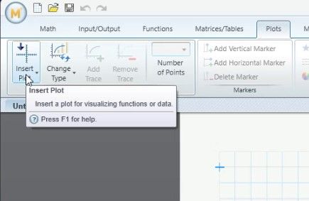

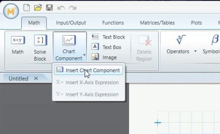

Il existe deux types de tracé : Un seul répond au double-clic
1) Parcelles | Traces | Insert Plot, il s'agit d'une ancienne méthode de tracé dans Prime.
2) Mathématiques | Régions | Insert Plot, c'est le nouveau composant de tracé qui répondra à un double clic pour formater le tracé.
There are two plot types: Only one responds to double clicking
1) Plots | Traces | Insert Plot, this is an older plot method in Prime.
2) Math | Regions | Insert Plot, this is the new plot component which will respond to a double click to format the plot.
