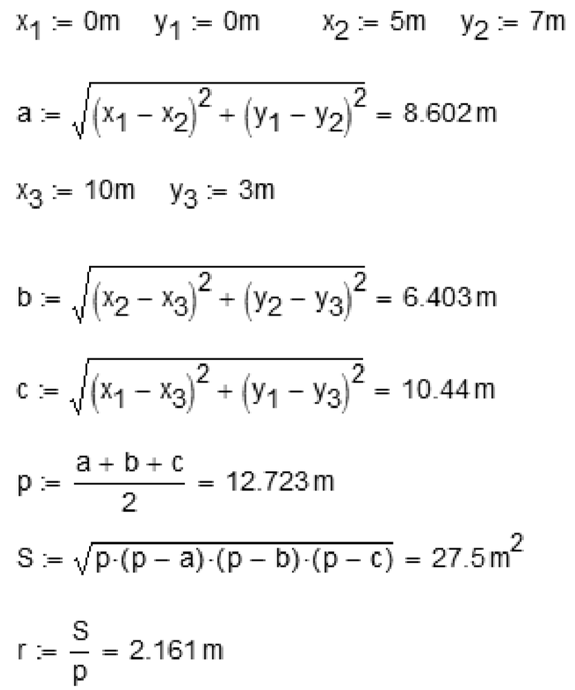

Рис. 13.2 Расчет в среде Mathcad радиуса окружности, вписанной в треугольник

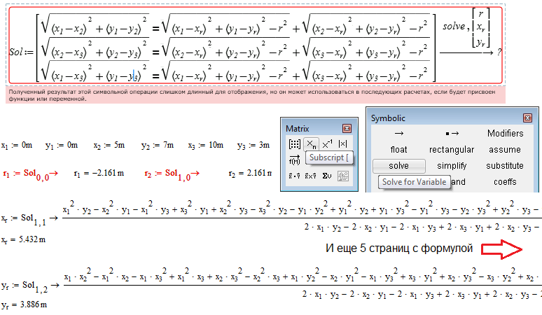

Рис. 13.3 Аналитическое решение задачи об окружности, вписанной в треугольник

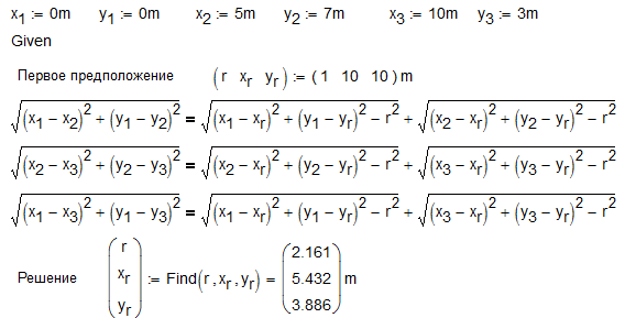

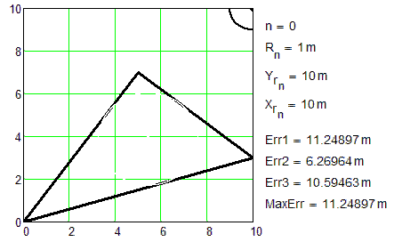

Рис. 13.4 Численное решение задачи об окружности, вписанной в треугольник
Рис. 13.6-12 Траектория движения центра окружности в треугольник

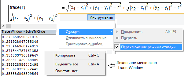

Рис. 13.13 Инструменты вывода промежуточных результатов численного поиска решения
