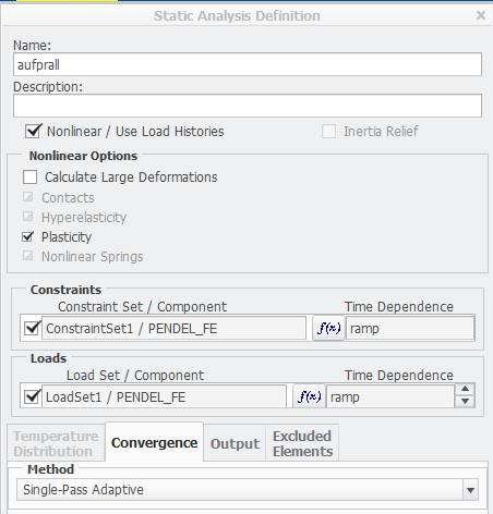

skunks
(To:AS_8634671)
Frage: hast Du in der Analysedefinition "Plastizität" angehakt?
Question: did you check "plasticity" in the analysis definition?
I have defined (attachment) the analysis like this. A non-linear analysis does not work with it
Translated by Andra Chirila using Google Translate on April 26th, 2023
ich habe (Anhang) die Analyse so definiert. Eine nichtlineare Analyse funktioniert damit nicht
skunks
(To:AS_8634671)
Die Mehrfachkonvergenz wird in den nichtlinearen Analysen nicht unterstützt,
Du musst auf die Einschritt-Konvergenz umschalten...
Multiple convergence is not supported in the nonlinear analyses,
You have to switch to the one-step convergence...
I get (attachment) an error message again :((
Translated by the Community Moderation using Google Translate
ich bekomme (Anhang) wieder eine Fehlermeldung :((
skunks
(To:AS_8634671)
my example
Please check that you have sent the correct example...
thank you 🙂
skunks
(To:AS_8634671)
-> analysis definition in my example
