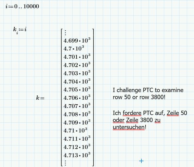

Bei der Anzeige von großen Matrizen z.B. 10000 Zeilen (Anzeigebereich z.B. 13 Zeilen) springt die Anzeige beim Bewegen des Sliders um viel zu große Schritte weiter, so dass viele Zeilen übersprungen werden und nicht eingesehen werden können. Den Anzeigebereich zu vergrößern ist keine Option. Bei Mathcad 15 kann mit Hilfe des Pfeils am Rollbalken der angezeigte Bereich zeilenweise, beim Klicken in den Bereich ober- oder unterhalb der Markierung seitenweise und beim Ziehen der Markierung auch proportional gewechselt werden.
Wie bekommt man das bei Mathcad Prime 7 hin?

In case PTC thinks there is no practical application for looking at large matrices consider the following example.
Falls PTC der Meinung ist, dass es keine praktische Anwendung für die Betrachtung großer Matrizen gibt, betrachten Sie das folgende Beispiel.

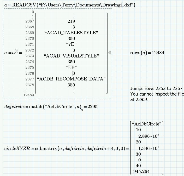

Hi, danke für die Antwort und den vorgeschlagenen Workaround. Allerdings hatte ich das Problem beim Darstellen der Werte einer mit READTEXT eingelesenen csv-Datei, welche von einer anderen Applikation erzeugt wurde. Die Datei enthielt nicht nur Zahlenwerte sondern auch Text mit unbekanntem Inhalt an unbekannten Zeilen, weshalb sie auch nicht in einem Diagramm darstellbar war. Um die Zeilen ausfindig zu machen, welche keine Zahlenwerte enthalten kann der Workaround wie beschrieben nicht angewandt werden.

Try READCSV instead of READTEXT.  You can also use a good editor to look at the file to get an idea of the structure as an aid to using Mathcad Prime.

Hi, ok das habe ich verstanden. Den guten Editor hatte ich auch schon gefunden : Mathcad 15 😉
Aber vielleicht sollte PTC doch darüber nachdenken, in Prime 7 eine vernünftige Matrixdarstellung zu implementieren.

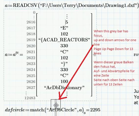

I like to be constructive with my criticism.  It is possible to program that when the grey vertical bar and square have focus the up and down arrows and page up keys work to scroll the matrix.  Perhaps in version Prime 8 if PTC is listening.

Sehr gute Idee finde ich. Das wäre eine Lösung die mir gefällt. Hoffentlich auch PTC. Danke fürs Mitdenken.
