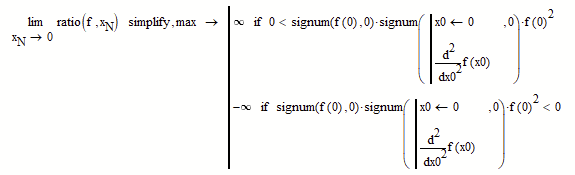

Hab Mathcad versucht zu überreden, das allgemein durchzurechnen, aber bin dann letztlich gescheitert:
Möglicherweise scheitert es daran, dass man Mathcads Symbolik kaum beibringen kann, dass f(0)=0 gilt und dass f''(0) != 0 ist.
Aber immerhin kann man mit dem Blatt den Grenzwert für konkrete Funktionen an jeder beliebigen Stelle x.M ermitteln.
Das Versagen bei den letzten beide Beispielen kann ich mir allerdings nicht wirklich erklären.
Wie sieht dein (wie du schriebst funktionierender) Beweis mit Mathcad aus?
