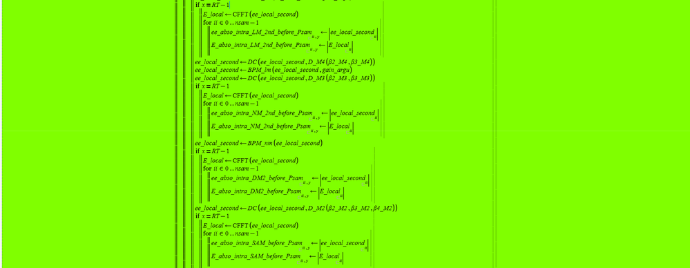

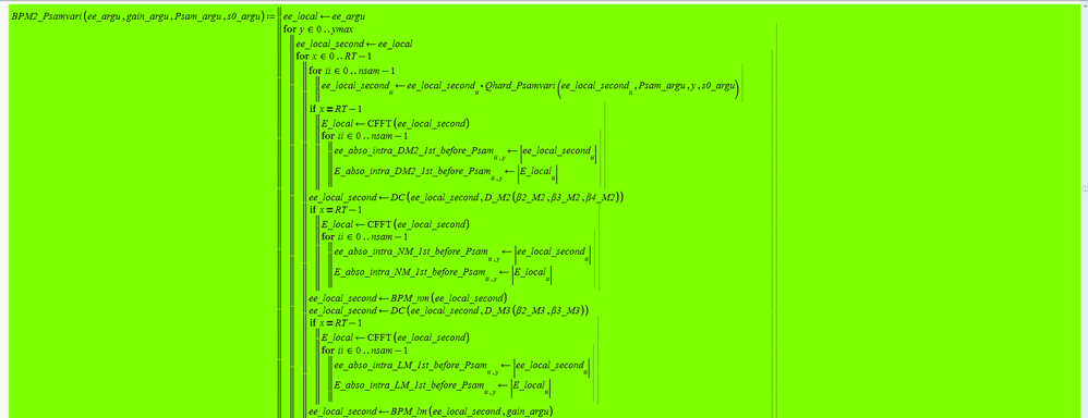

The calculation result obtained in the following program is defined in one variable.
↑Program
↑New definition
This calculation takes a long time, is there a way to speed it up?

There are three versions of this function with the same name and parameters.  Prime will be confused which one to use. Which one do we use?
この関数には、同じ名前とパラメータを持つ 3 つのバージョンがあります。Prime はどれを使用するか混乱します。どれを使用すればよいでしょうか?
背景が緑色のプログラムは主に使用します。
可能でしたらまず分散補償なしバージョンをお願いします
OK
計算を高速化する方法の 1 つがあります。
ymax=0
RT = 5000
1 回実行される y=0..ymax という 2 つのネストされたループがあります
内側のループは x=0..RT-1 で、5000 回実行されます。
この内側のループの最後の実行では、x = RT-1 の場合、追加のステートメントが「IF」ステートメントによって実行されます
つまり、最初の 4999 回は「if」ステートメントをテストする必要があり、時間がかかります。
したがって、「if」ステートメントのないループ x=0..RT-2 を使用するのが最善です
次に、x = RT-1 に設定し、「if」ステートメントのないステートメントをさらに含めます。
記述されたプログラムは長くなりますが、「if」ステートメントがなくなったため、実行速度が速くなります。
朝までにこれを実行します。
乾杯
Terry
ワークシートに変更を加える前に、「if」ステートメントを削除しても機能するかどうかをテストしました。
速度はわずか 0.002 秒しか上がりません。
そのため、速度を上げる他の方法を探しています。
新しい dft/idft 関数は、廃止された cfft/icfft および CFFT/ICFFT 関数の機能を置き換え、特に大規模なデータ セットやサイズが 2 の累乗ではない場合に大幅なパフォーマンスの向上をもたらします
