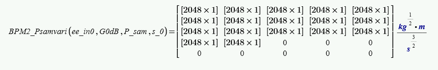

The calculation result obtained in the following program is defined in one variable.
↑Program
↑New definition
This calculation takes a long time, is there a way to speed it up?

There are three versions of this function with the same name and parameters.  Prime will be confused which one to use. Which one do we use?
この関数には、同じ名前とパラメータを持つ 3 つのバージョンがあります。Prime はどれを使用するか混乱します。どれを使用すればよいでしょうか?
背景が緑色のプログラムは主に使用します。
可能でしたらまず分散補償なしバージョンをお願いします
OK
計算を高速化する方法の 1 つがあります。
ymax=0
RT = 5000
1 回実行される y=0..ymax という 2 つのネストされたループがあります
内側のループは x=0..RT-1 で、5000 回実行されます。
この内側のループの最後の実行では、x = RT-1 の場合、追加のステートメントが「IF」ステートメントによって実行されます
つまり、最初の 4999 回は「if」ステートメントをテストする必要があり、時間がかかります。
したがって、「if」ステートメントのないループ x=0..RT-2 を使用するのが最善です
次に、x = RT-1 に設定し、「if」ステートメントのないステートメントをさらに含めます。
記述されたプログラムは長くなりますが、「if」ステートメントがなくなったため、実行速度が速くなります。

ワークシートに変更を加える前に、「if」ステートメントを削除しても機能するかどうかをテストしました。
速度はわずか 0.002 秒しか上がりません。
そのため、速度を上げる他の方法を探しています。
新しい dft/idft 関数は、廃止された cfft/icfft および CFFT/ICFFT 関数の機能を置き換え、特に大規模なデータ セットやサイズが 2 の累乗ではない場合に大幅なパフォーマンスの向上をもたらします
Have substituted all instances of CFFT and ICFFT with dft and idft and no time difference on execution.
CFFT と ICFFT のすべてのインスタンスを dft と idft に置き換えましたが、実行時に時間差はありません

Did not want to promise this until software on my machine was ready. fftw3 is a C++ fft library.  I got it compiled.
It is possible to write a custom Prime C++ Prime Application Programming Interface (API) function that mimics any function written in Mathcad.  Speed can be drastically increased by this method.  Once sped up a text processing function that took 28 minutes in Prime to a few seconds in C++.  The sped up function can be used in Mathcad Prime.
It will take me more than three days to write this so want to be sure you want it.  Please let me know.

数日後 (クリスマス休暇を除く)、Prime から呼び出すことができる C++ 関数が完成します。これにより、C++ の速度と Prime のインターフェイスの使いやすさが実現します。

This is taking a lot longer than expected as I get called away for other projects.
About a quarter of the function is done.  CPP quarter version works in 11 seconds compared to 200 minutes full Prime version.
It is well worth finishing this exercise.

Conversion to C++ took a long time.  Thought it was only conversion of one function described in posting.  Actually the one function uses other functions defined above it in the worksheet so had to translate about 24 pages of Prime to C++.  Plus only working on it when I have spare time.
C++ compiles and runs but answer is not the same.  Think this is a unit thing so am debugging the C++.  Decrease in running speed from 48 minutes to under three minutes.
The C++ enclosed needs to be debugged?.
