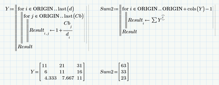

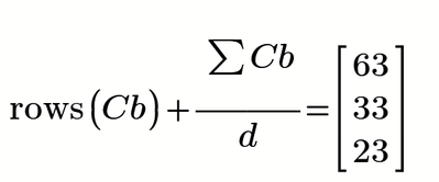

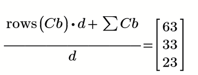

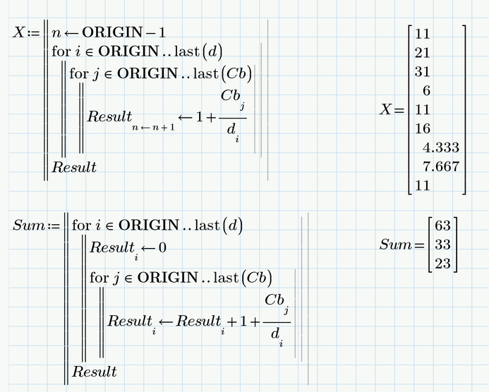

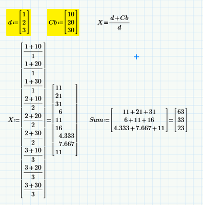

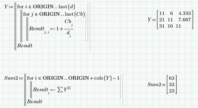

Buenas tardes estoy programando una hoja de calculo que tiene que ver con operación de matrices y tengo un problema de operación. Por favor si alguien me pueda ayudar a resolver este inconveniente. la versión es Mathcad prime 8.0
Gracias anticipadamente.

Könnte das hilfreich sein?
oder etwas kürzer
Wenn Sie es programmiert bevorzugen, dann wäre das eine mögliche Variante:
Hier noch eine leichte Variation
or
