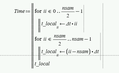

返答ありがとうございます。
下の図は私が解析で使用しているプログラムの一部です。あなたの意見を聞いたところ、私はこの計算が時間がかかる原因の1つだと考えています。
私の解析では時間のサンプリング数を増やしたいです。数値で言うと"nsam=2^20"ほどのサンプリング数を扱いたいと考えています。
何かアドバイスがありましたら教えてもらえませんか?

Sometimes, the order in which one carries out calculations or the method used can significantly affect performance.  One particular example is that predefining the maximum size of an array can speed up calculations by avoiding the need to increase the memory allocation every time a new item is added to that array.  This was the case in Legacy Mathcad (ie, Mathcad 15 and prior) on older PCs.  In addition, some operations may benefit from the implicit vectorization of arithmetic operations.
However, while there is an apparent difference in the time taken for each of the four versions shown below, I would not regard it as significant. Still, every little bit helps, and it may be that one of the techniques helps.

Prime need no time. Only less than 1 second 2^20 finish.
Use if function then you can Time value if you use it in the program or worksheet.
Plot 2^20 data needs 1 or 2 seconds

A good point, Tetsuro.  The timings I get for 220 data points average < 0.5 s (10 repetitions for each method shown).
However, such timings depend on the PC's other activities and specifications. In addition, Mathcad starts to slow down markedly when it approaches 4 GiB RAM usage.

一般的に数値計算エンジンは高速で、シンボリックエンジンやソルブブロックは、場合により時間が長くかかりますが、具体的にprime 10 シートを試してみないと、何とも言えません。
Prime 9 では普通であった、局所的最大値をソルブブロックで求める場合は、大変時間がかかりました。
解決策は、デジタルなx,y座標とその値f(x,y)でデジタルに補間データを作成し、localmax関数で、局所の大体の位置を確認し、その局所最大値回りでソルブブロックで最大値を求めます。この作戦で瞬時に最適解を得ることができます。
よく分かりませんが、Prime 6 からの新しいシンボリックエンジンは15桁などの有効数字範囲を超えて演算可能なので、30桁とか10^500なども取り扱えるようです。そのため、展開式のより高次までの演算が必用な場合など、積分的な演算で時間がかかる可能性があります。
可能性として、数値計算エンジンで配列を予め定義するなど、可変長モードの利用を避けるのが良いようです。
ソーティングなどでも、Werner_E等による優れたプログラミング関数を用いると、劇的に高速化されます。
