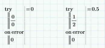

Guten Tag
Wir Arbeiten bis anhin mit Mathcad 14, aktuell teste ich nun Mathcad Prim 10 bezüglich einem allfälligen Wechsel.
Das Konvertieren unserer Arbeitsblätter hat sehr gut funktioniert. Jedoch habe ich nun das Problem das ich Berechnungen habe mit Divisionen durch Null (x/0) in Mathcad 14 konnte man unter Arbeitsblattoptionen angeben das 0/0=0 ist. gibt es diese Möglichkeit im Prime 10 auch? Für uns ist dies sehr wichtig da wir allgemeingültige Berechnungen haben bei dehnen lasten die in der zu Berechnenden Anwendung nicht vorkommen. Bis anhin haben wir diese dann mit dem Wert 0 angegeben. oder gibt es dafür im Prime eine alternative Möglichkeit?
Freundliche grüsse und danke für ihre Rückmeldung.

Prime hat (bisher) nicht die Möglichkeit 0/0 zu definieren. Ist auch die Frage ob das jemals sein wird.
Wie Terry zeigt, muss jede Teilung in der der Nenner 0 sein könnte einen 'try' bekommen.
Viel Erfolg!
the Try command is only one approach to prevent this issue.
This is the knowledgebase article regarding current support on Division by Zero:
Artikel - CS246971 - Is there an option available in Mathcad Prime equivalent to legacy Mathcad worksheet option 0/0 = 0 (Divide by Zero)?
It says that in opposite to legacy Mathcad, in Mathcad Prime the division by zero must be actively handled. Multiple workarounds are possible.
In case it is not handled by the user's math itself, the system cannot prevent the user from running into an error automatically.
This is working as designed.
If you want to consider PTC to change this behavior, then please refer to Product Ideas @ PTC Community and consider posting a new one.
