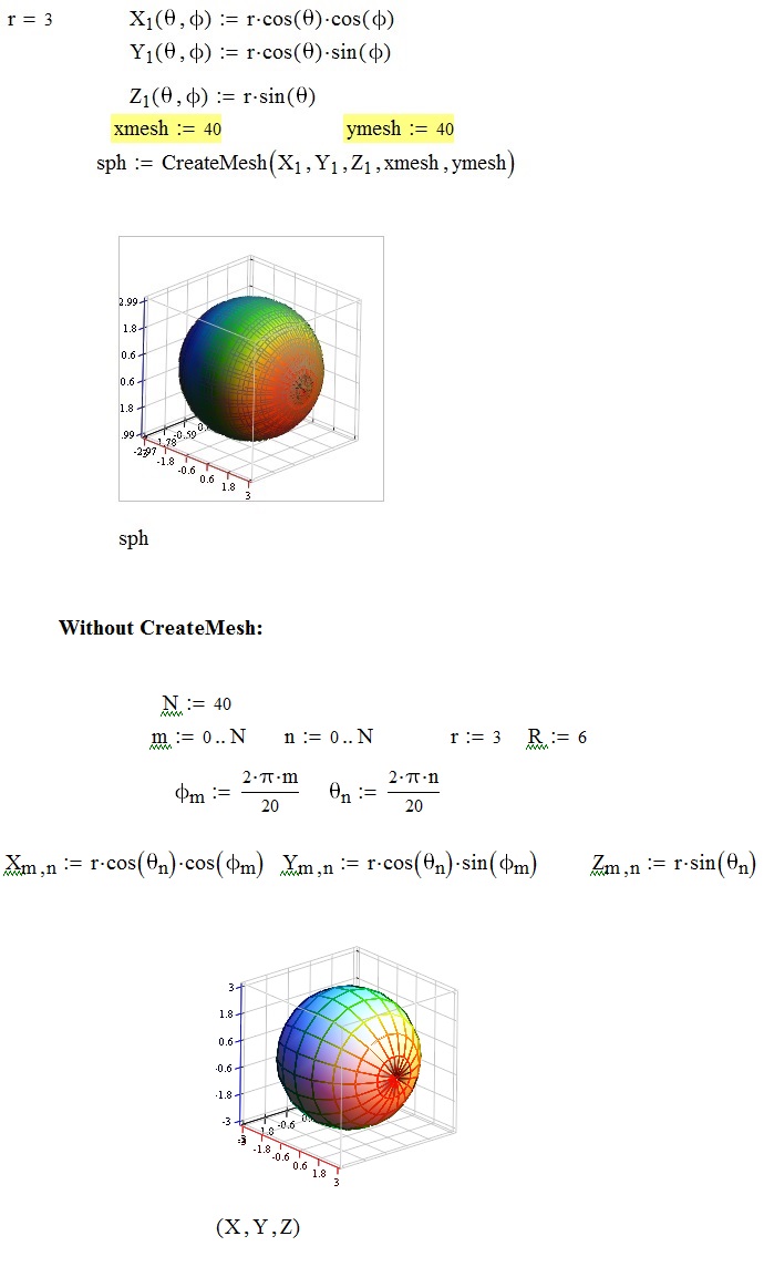

Zur anschaulichen und möglichst verständlichen Darstellung würde ich in Mathcad 11 die räumliche Funktion einer Kugel in Form eines Netzes benötigen.
Am liebsten in Parameter-Darstellung: (A,B,C) im Raum. Die Kugel würde dann mit verschiedenen Radien animiert.
Könnte mir jemand eine möglichst einfache Funktion zur Darstellung einer Kugel im Raum beschreiben?
Mit herzlichem Dank im voraus, Wolfgang Issel
Hallo, inzwischen habe ich selbst eine Antwort für die Funktion einer Kugel gefunden:
i:= 0,1..40 j:=0,1..54
Ai,j:=sin(0,05*i*Pi)*cos(0,05*j*Pi)
Bi,j:=cos(0,05*i*Pi)*cos(0,05*j*Pi)
Ci,j:=sin(0,05*j*Pi)
A,B,C
diese ist eine besondere Kugel....
Gipt es die CreateMesh Funktion in Mathcad 11?
should not be news ...............
Another question is if Wolfgang Issel still is using Mathcad and still is interested in the question 5 years after posting 😉
At the time being this forum is rather chaotic - old threads bubbling up and showing up as latest. Very annoying.
BTW, I think your doubts are valid and MC11 did not actually know CreateMesh.
