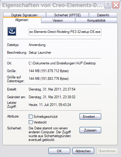

vielen Dank für Deine rasche Antwort. Das Problem besteht leider immer noch. Ich habe mir zwischenzeitlich noch einmal die Installationsdatei (Creo-Elements-Direct-Modeling-PE3-32-setup-DE.exe) vom Server geladen und neu installiert. Es gibt jedoch einen Unterschied bei den Verknüpfungen.
Die hinterlegte Verknüpfung für Datei-Extensions wie ".pk2" oder ".se2" lautet: "D:\PROGRA~1\PTC\CREOEL~1\DIRECT~1.0\binNT\SolidDesigner.exe /dde" und der dazugehörende DDE-Befehl: [open("%1")]. Wenn ich also auf eine Datei *.pk2 doppelklicke, wird SolidDesigner.exe gestartet und die Datei *.pk2 geladen. In diesem Falle leider mit englischer Benutzeroberfläche. Die Verknüpfung hinter dem bei der Installation angelegten Desktopsymbol sieht aber folgendermaßen aus: "D:\Programme\PTC\Creo Elements\Direct Modeling Personal Edition 3.0\SD.exe" -e SDLANG=german "D:\Programme\PTC\Creo Elements\Direct Modeling Personal Edition 3.0\binNT\SolidDesigner.exe". Es wird also ein anderes Programm (SD.exe) mit Parametern gestartet, das wiederum "SolidDesigner.exe" aufruft. In diesem Fall startet das Programm mit deutscher Benutzeroberfläche. Was leider nicht funktioniert ist, die Verknüpfung vom Desktopsymbol bei den Verknüpfungen für die Datei-Extensions zu benutzen. Dieser Versuch wird mit der Fehlermeldung quittiert, dass z. B. die Datei *.pk2 nicht gefunden werden kann.
