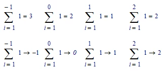

OK. First check some properties of Mathcad 11:
to see that the symbolic processor handles funny summation limits differently.
With this we can write the function as:
thus omitting the case where m=n for symbolic evaluations.
Now for k=1 through 25 we get:
But as of k=26:
and the list grows as k increases. The small thin line below here contains f(333):
But notice that:
and also:

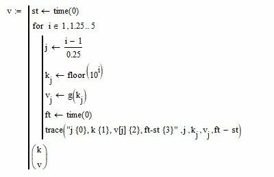

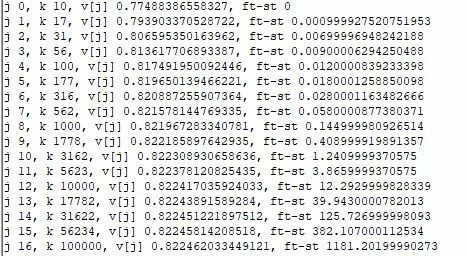

Not using symbolics but number crunching by brute force gets limit ~ 0.8225
Capture.JPGThis is function 3 by Werner
A short program to work it up
Gets this after a very long wait.

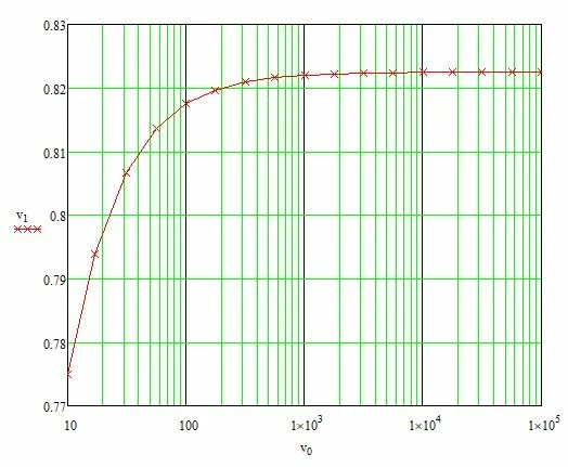

Or graphically
Note if you use:
Capture4.jpgit does not converge and gives a straight line upward to the right on the log plot,

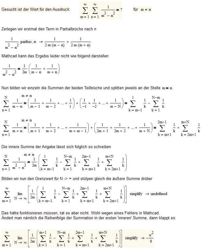

March 29, 2025
OK, hier nun der etwas sauberere Anschrieb - diesmal ohne Vorzeichenfehler.
Schade nur, dass Mathcad den intuitiven direkten Ansatz für die Summen, wie zB
nicht verwenden kann und man daher auf die Substitution k=m-n zurückgreifen muss
Und dann war es auch noch nötig gerade bei dieser Summe die Summationsreihenfolge zu ändern,
damit Mathcad letztlich ein Endergebnis ausspuckt.
Da ist in Summe doch unbefriedigend viel Handarbeit und Probieren nötig gewesen 😞
Aber wenigsten hat, wie oben schon beschrieben, die nichtmathematische Implementierung des Summenoperators nicht auch noch in die Suppe gespuckt.
Hier die Herleitung, wobei durch die PBZ und das Bilden der einzelnen Summen aber die ursprünglich vorgegebene Reihenfolge der Summation verändert wurde!
