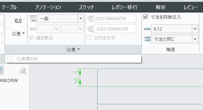

作図の際に公差入力がアクティブにならない。
Creo Parametric 12.4.4.0です。
寸法公差を入力したいのですが、選択部分への入力がアクティブになりません。入力可能になる設定もしくは方法を教えてください。

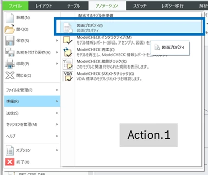

ファイル→準備→図面プロパティ→詳細オプション→
も実行したのですが。

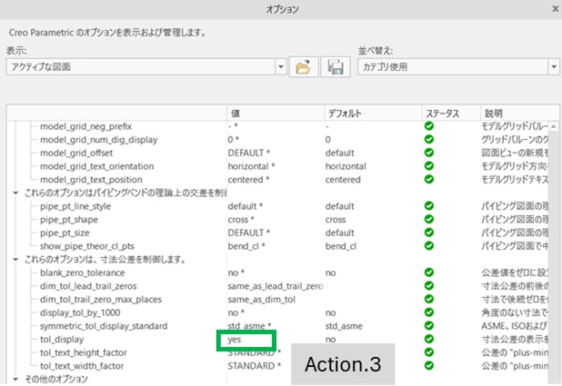

Have you changed this to None. (沒有任何)

Thank you anser.
After posting, I looked it up.
Blue frame. → Select.       Green frame. → Check. or change.
