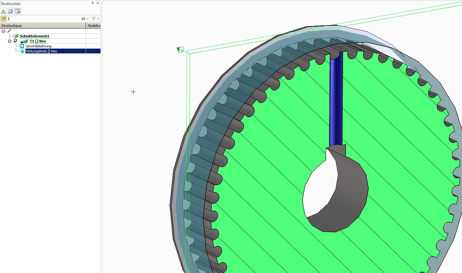

Hallo.
Beim Konstruieren, Positionieren und auslegen der Teile
sind oft die Wirklinien wichtig. Beispiel:
Getriebe, Kettentriebe, Zahnriemenantriebe oder auch
Stahlbau mit den Biegelinie.
Diese Werkzeuge(Wirklinie/Biegelinien) sind für den
Konstrukteur A&O.
Leider kann man diese in 3D nicht darstellen bzw.
dem Modell zuweisen(ausser Behälterfunktion die evtl. Teil der Aufgabe
lösen könnte).
Idee:
Flächen oder 3D-Linien als childelement unter das Teil, wie ein
Ansichtensatz oder Maschiningelement, ablegen(s.b.u. Strukturliste).
Vorteil:
* Kein zusätzlicher Verwaltungsaufwand
* Wenn man Fläche dreht, dreht sich das Teil mit
* Zum Positionieren kann man die Fläche/3DLinie verwenden
