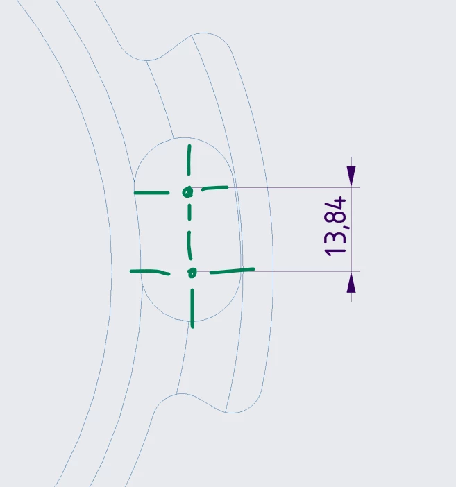

I'm looking for a function to display or add a centreline/symmetry line or crosshair of a hole/round element. The crosshairs are not displayed using "Show model annotations".
Actually exactly what is described right at the beginning of this guide for Creo Elements:
https://support.ptc.com/help/creo/ced_modeling/r20.7.0.0/de/index.html#page/ced_modeling/OSDM_Annotation/am_aux_geop2.html
In the screenshot I have inserted the crosshair whose function I am looking for in green.
I use Creo 9.0.8.0

Hallo,
ich suche nach einer Funktion, eine Mittellinie/ Symmetrielinie bzw. ein Fadenkreuz einer Bohrung/ eines runden Elements anzuzeigen oder hinzuzufügen. Über "Modellanmerkungen anzeigen" werden die Fadenkreuze nicht angezeigt.
Eigentlich exakt das, was in dieser Anleitung für Creo Elements gleich am Anfang beschrieben wird:
Im Screenshot habe ich in grün das Fadenkreuz eingefügt, dessen Funktion ich suche.
Ich nutze Creo 9.0.8.0

https://support.ptc.com/help/creo/ced_modeling/r20.7.0.0/de/index.html#page/ced_modeling/OSDM_Annotation/am_aux_geop2.html page belong to Creo/Elements Direct !!!
If your hole contains cylindrical surfaces then you can add 2 axes (select cylindrical surface as reference) into your model and show them in drawing.
If you set config.pro  option SHOW_AXES_FOR_EXTR_ARCS yes then Creo creates internal axes in Extrude feature.
