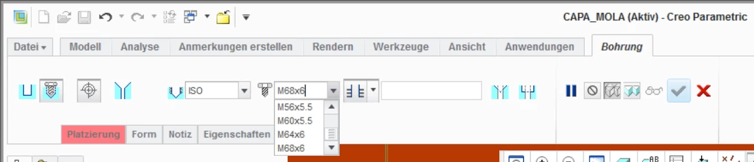

CREO 2.0 Parametric: Neue Vorlagen für Gewindebohrungen? New templates for threaded holes?
Hallo zuammen!
Weiß jemand, wie ich eine neue Vorlange für ISO Gewindebohrung anlegen kann?
Ich bräuchte M72, doch leider ist bei M68 schluss.
Vielen Dank!
Hi everybody!
Does anyone know how I can create a new template for an ISO threaded hole?
I need M72, but unfortunately is M68 the largest one.
Thank you!
Jun 22, 2016 12:18 PM UTC
add the data for a M72 to the iso.hol file.
