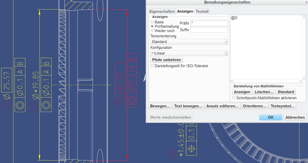

Hallo zusammen,
die Maßlinie überschneidet sich hier mit dem Kasten der Geometrischen Toleranz bei der Prüfbemaßung (rechts).
Bei den linken Maßen ist die Darstellung korrekt, es gibt diese Überschneidung nicht.
Gibt es hier eine Einstellmöglichkeit in den Zeichnungsoptionen oder ist es ein Bug?
Gruß
Joachim

Hi Joachim,
Try setting the drawing option gtol_datums to std_asme.
Amit
February 20, 2017
Hi Amit,
this doesn´t solve the problem. And the other settings in this option
do neither.
For me it looks like a bug in some basic configurations to where the
normal user has no access.
Greetings
Joachim
18-Opal
February 20, 2017
If you feel that this is a bug in the software, you will need to open a case with PTC Tech Support, here, if you are a Maintenance paying customer.
Amit
