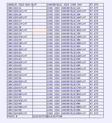

dimension spécifique pour une famille de pièces dans un tableau dans un dessin
Bonjour,
J'ai besoin de savoir comment faire pour ajouter un paramètre dans un dessin dans un tableau qui est lier aux instances d'une famille de pièces.
La dernière colonne devrais varier mais elle réfère toujours uniquement a la pièce générique.

If the parameter is being calculated by relations in each instance of the part, you need to open up the family table, then Tools->Verify. It will bring up a dialog listing all your instances and highlight all instances that are unverified. Hit the "VERIFY" button and all instances will be regenerated and the value should update correctly in your table.
Sorry I do not know the French menu picks for this...
