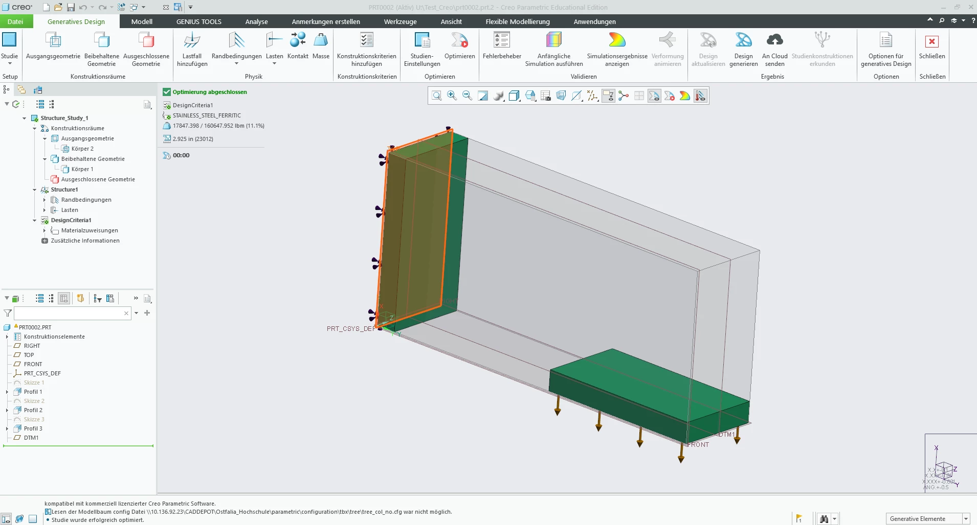

Guten Tag,
Ich versuche gerade mithilfe des Generativen Designs ein Bauteil zu optimieren.
Leider erzeugt Creo keine neue Geometrie. Es wird nur ein Bauteil erzeugt, das ausschließlich die beibehaltene Geometrie beinhaltet, zwischen diesen beiden Körpern wird keine Verbindung erstellt.
Die Optimierung zeigt auch nur eine Zeit von 00:01.

Hi @AK_10401958
I can only speculate on the cause of your problem because you did not attach the model.
Perhaps you set the constraint to a very small mass, or the mass you chose is close to the mass of the preserved geometry?
