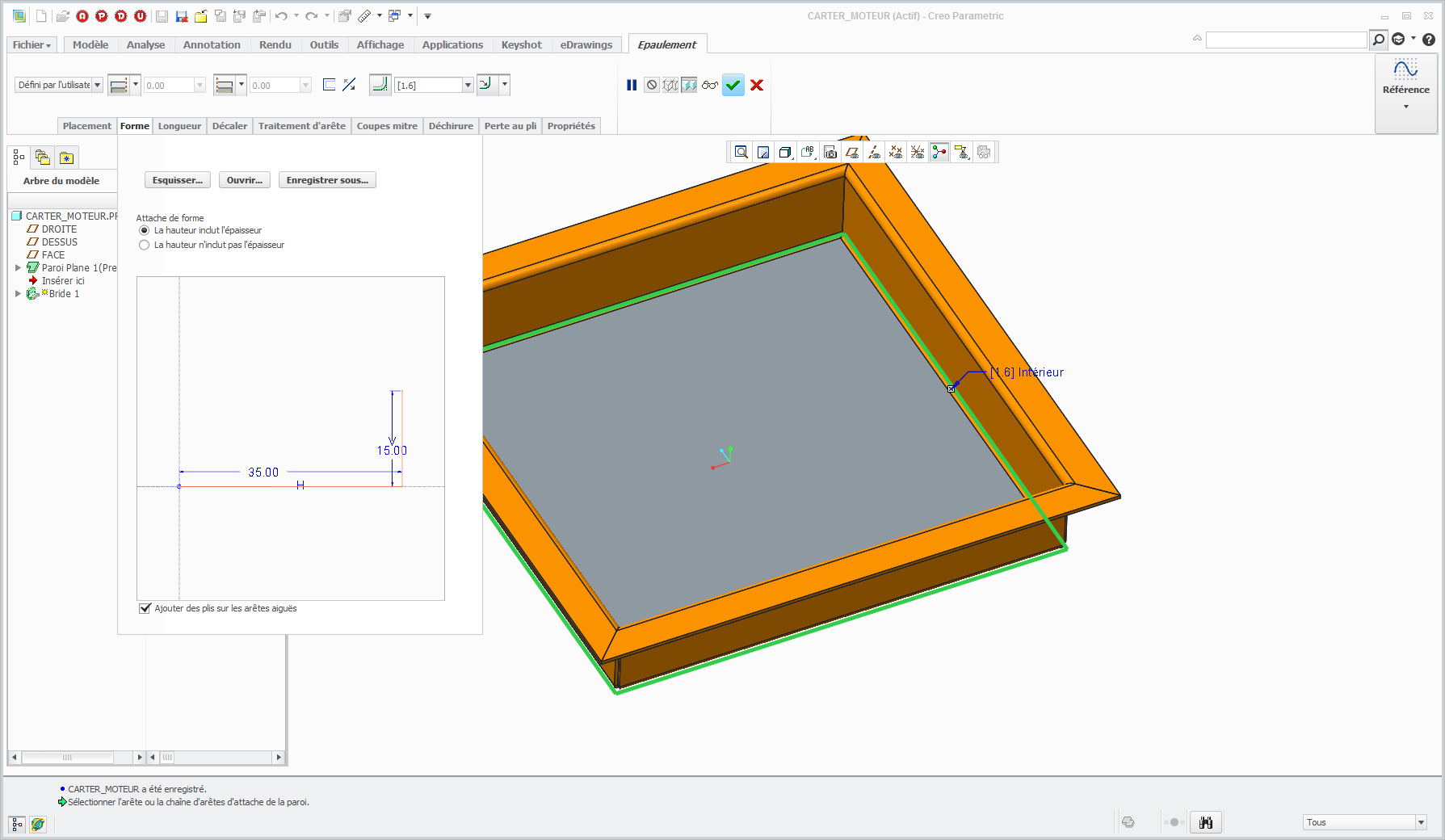

Try using flat wall feature,select the edge then sketch the corners as you want them.bending and that merge will be done in one feature.
August 22, 2013
Bonjour,
Pour faire cela, il suffit de créer 2 fonctions : une première consiste en un plan pour le fond. Puis créer une fonction "bord plié" en sélectionnant le contour du plan. Au lieu de laisser la forme standard du bord plié, choisir d'esquisser le bord avec les dimensions voulues. Les coins sont ainsi jointifs.
