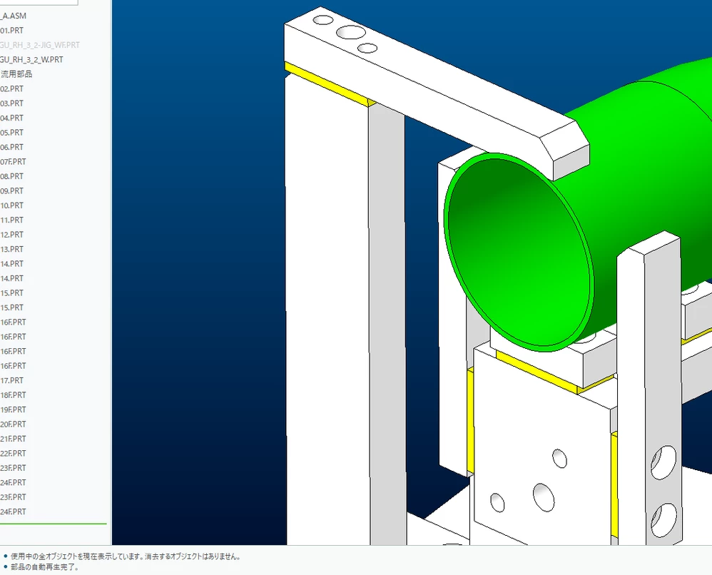

I am using Creo Parametric Release 6.0 and Datecode6.0.3.0
アセンブリ中にCtrl+Gで再生をしますが再生されないことがあります。なのでパーツごとに定義編集をすると最新の位置になりますが全てのパーツをやらなければいけません。また再生されないときにCreoを再起動すれば治ることがあったり、一部は再生され一部は再生されていない状態になっていたり。

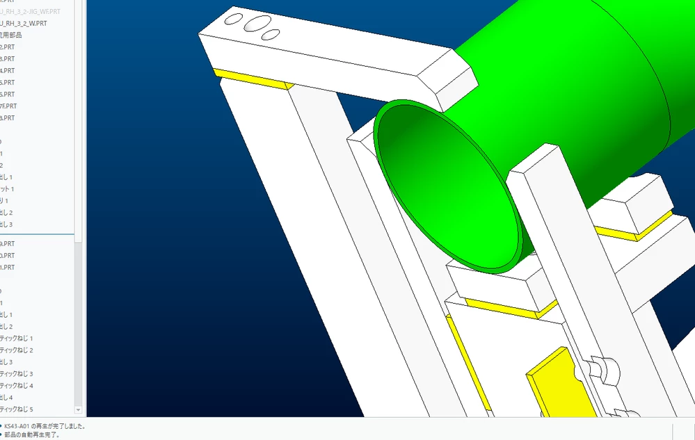

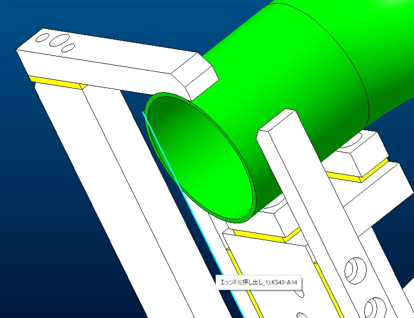

    3-Newcomer
    Apr 23, 2025 8:16 AM UTC

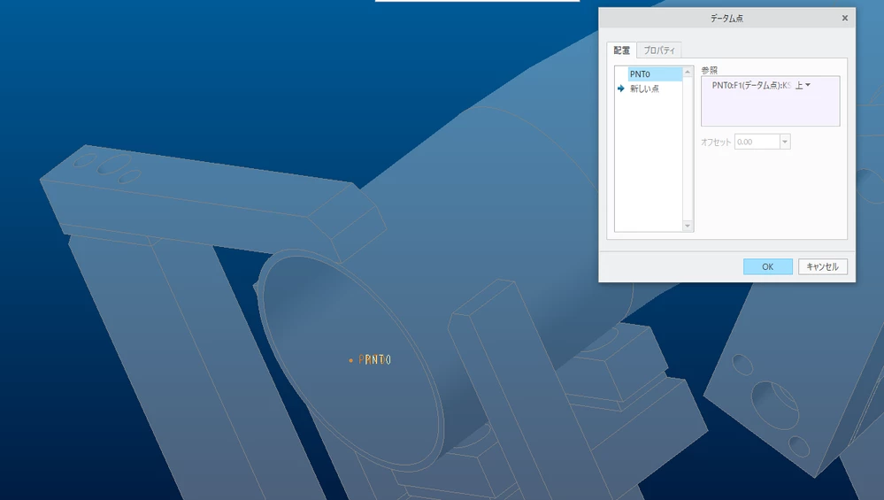

    製品(緑)のDTMのポイントまたは平面を変更した際に再生をしてみましたが「部品の自動再生完了」とでますが再生されていません
    なので部品のDTMのポイントを定義、編集をすると新しい場所に変わってくれます
    それから再生をすると他の部品が再生されるようになります
