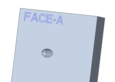

可以在实体上创建所需角度的基准面,然后在基准面上创建倾斜孔,如图与A面成45°角度的孔
