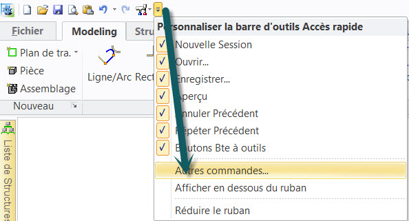

Bonjour à tous,
Nouveau sur le forum et nouvel utilisateur de Creo Elements Direct (passage de Cocreate 14 a elements direct 18), j'ai quelques petit problèmes de raccourcis.
Première chose, je voudrais si possible, ajouter un raccourcis au niveau du curseur (lorsque l'on clique sur un text, une proposition de fonction s'affiche => je voudrais en ajouter).
De plus je voudrais paramétrer la souris pour modifier les touches de zoom (clique gauche + droit ou clique molette + droit).
Et ma troisième question est de sortir d'un text après l'avoir validé avec le clique de la molette.
Merci à tous.

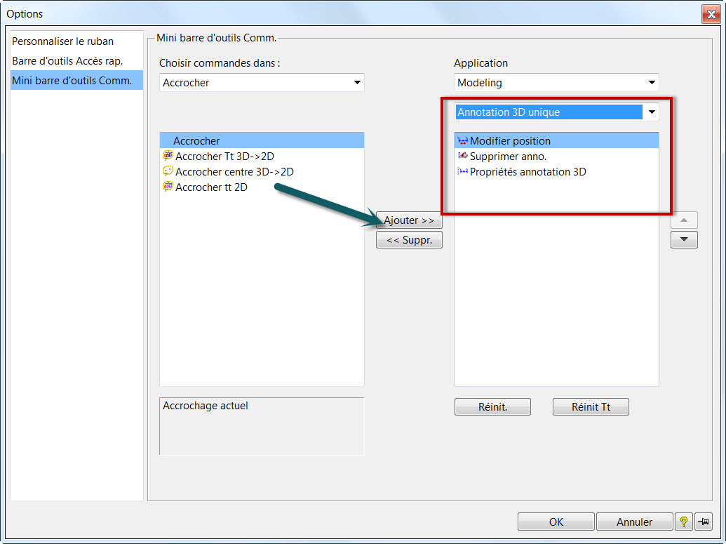

Bonjour Florian,
Pour completer une mini barre d'outils, aller ici:
Puis, sélectionnez Mini barre d'outils
Enfin, choisissez un contexte d'application (encadré rouge) puis choisissez la commande à ajouter dans la mini barre contextuelle.
La validation d'une action est définie par défaut en appuyant sur le bouton de milieu de la souris. Il est possible de programmer certaines souris pour affecter cette validation sur un autre bouton. Mais cela ne dépend plus de Modeling mais du pilote de la souris. Il en est de meme pour les autres clics demandés.
Cordialement
July 8, 2013
C'est en effet ce que je recherche pour annotation. et-il possible d'avoir la même chose dans drafting ?
Merci
July 8, 2013
Pas tout à fait. La personnalisation n'est pas la meme. Il faut utiliser le macro langage pour Drafting. Cela nécessite des connaissances pour ce langage. Quel est votre niveau de connaissance ?
