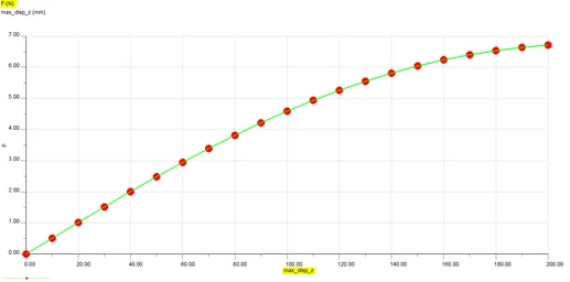

This is somewhat complex. Linear scaling is not permitted for non-linear analyses, which is why the option is grayed out. For non-linear analyses with several steps (an example is here), the animation works of course.
Das ist etwas komplex. Bei nichtlinearen Analysen ist keine lineare Skalierung zulässig, aus diesem Grund ist die Option ausgegraut. Bei nichtliearen Analysen mit mehreren Schritten (ein Beispiel ist hier) funktioniert die Animation natürlich.

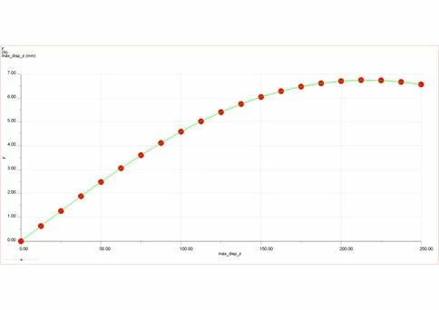

better picture here
