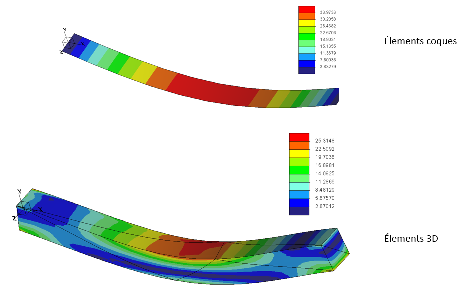

Comment simuler une poutre en appuis simple des deux cotés.
How to simulate a single beam supports on both sides.
Sincerely.
Denis
April 28, 2015
2 modèles, une piece 3D et une modèle coque.
Dans le modèle 3D, j'ai utilisé des "rigid link" (je ne sais pas le mot en francais - lien rigide?) pour eviter une singularité. La contrainte est théoriquement infinie sur le bord.
Puisque Creo Simulate est un logiciel adaptatif, if faut utiliser des "rigid links" (ou des liens pondérés) pour eviter des hauts contraintes vers des singularités. Dans autres logiciels on peut en eviter par faire des elements trop grands. Comme ca, le maillage n'est pas capable de correctement répresenter la contrainte.
J'espère cela vous aidera...
/Mats L
