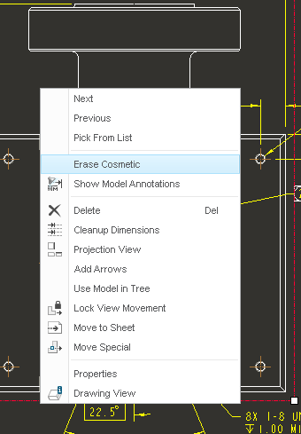

図面にて、"コスメティックねじ" のエッジ非表示方法
図面上にて、"コスメティックねじ"表記 のエッジを"線消去" したいのですが、消去できない。
"エッジ表示" コマンドを実施しているが、対応できない。
非表示の方法を教えてください。

    On the diagram, you can see how to hide the edges of "cosmetics"
    I want to "line delete" the edge of the "cosmetic screw" notation on the diagram, but it can not be erased.
    Although the "Display an Edge" command is being executed, it can not be supported.
    How can I hide it?

    You can hide all the cosmetics threads in a view by selecting the view and right mouse button option, Erase Cosmetics
