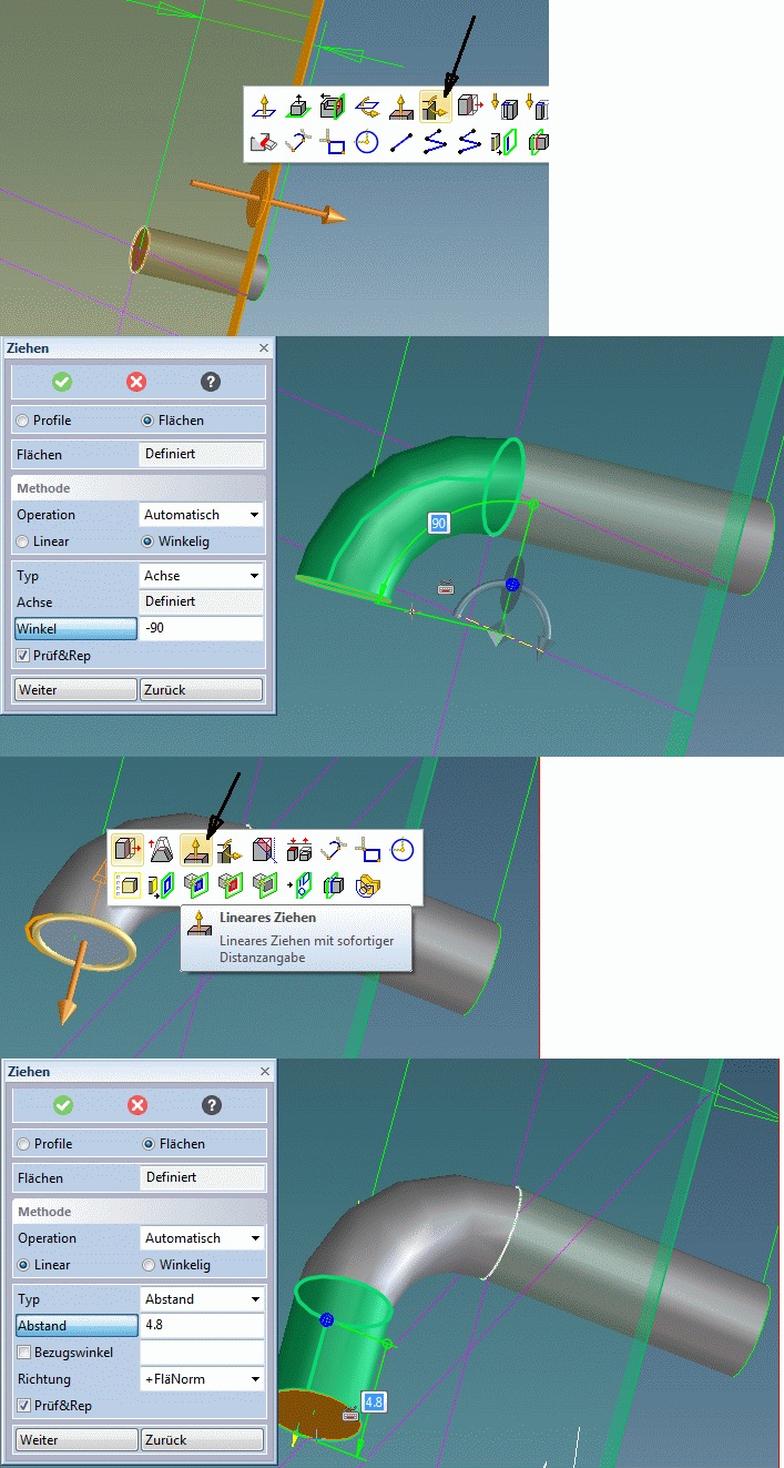

Hallo,
als blutiger Anfänger wende ich mich jetzt ans Forum, weil ich nicht weiterkomme.
Ich stelle mich einfach dämlich an, eine runden Stab von 22mm länge und 3,6mm Durchmesser nach 10mm Länge um 90° abzuwinkeln.
Kann mir jemand weiterhelfen?
Danke
    Nov 4, 2013 6:40 PM UTC
    Prinzipiell ist in Creo-Elements/Direct die Vorgehensweise ein vorhandenes Volumen zu verbiegen nicht richtig.
    Normalerweise modelliert man erst das Stück 10mm lang, dann den Bogen und danach wieder gerade weiter.

    Dank an highway45,.... Aber wie geht es dann weiter?. Bis dahin gehe ich noch mit.
    Wie bekomme ich aber aus der 2D-Form dann einen runden Körper??
    Ist echt spannend !
    Danke schonmal.
    Nov 5, 2013 3:33 PM UTC
    Hallo Uwe,
    habe das was highway geschrieben hat in Bilder umgesetzt.
