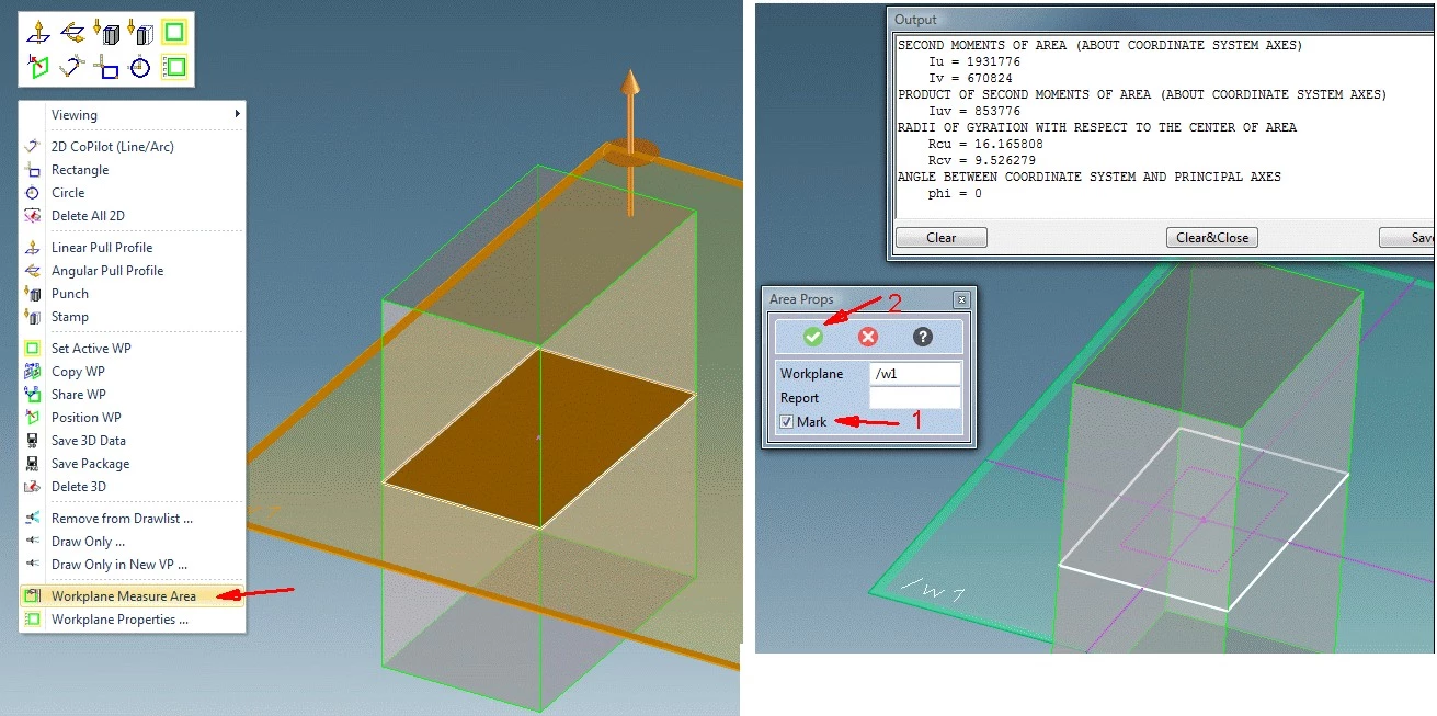

Ciao! Qualcuno saprebbe spiegarmi esattamente come si fa a farsi dire da Creo il momento d'inerzia di una sezione di un modello? Ho provato con "proprietà massa" ma mi dà solo i momenti principali di tutto il pezzo.
Grazie in anticipo!
    August 1, 2013

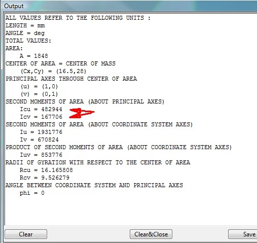

    Hello Jacopo,
    create a work plane at the desired location.
    make a cross section of geometry
    and ask the static values​​.
