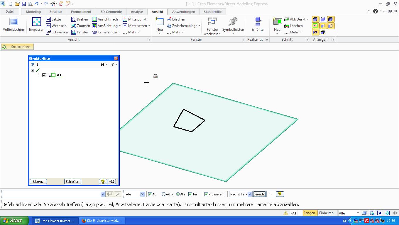

ich werde schier wahnsinnig. Aus irgendeinem Grund schwebt meine Strukturliste jetzt frei auf der Konstruktionsfläche.
Es will mir nicht gelingen diese wieder links fest am Rand anzubinden.

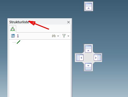

    Mach mal einen Rechtsklick in das weiße Feld der Liste und klicke dann auf "Verankern".

    Hallo Werner,
    also ich freue mich darüber das ich sie verschieben kann.
    Die Strukturliste ist bei mir auf dem 2. Bildschirm.
    Das schafft Platz im Zeichenfenster.
    Zu deiner Frage.
    Wenn ich die Tittelleiste Linksklick gedrückt halte erscheinen Symbole
    mit denen man die gewünschte Position wählen kann.
    Cursor über das Gewünschte ziehen und loslassen.
    Wenn das bei dir nicht so ist wäre ein Screenshot hilfreich.

    Hallo Friedhelm,
    Danke für Deine Antwort.
    Bei mir sieht das im augenblick so aus.

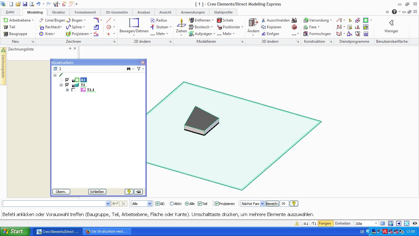

    Jun 4, 2016 11:11 AM UTC
    Und wenn ich dazu noch eine Zeichnung erstelle sieht es so aus.
    Vormals stand die Strukturliste da, wo jetzt die Zeichnungsliste steht.
