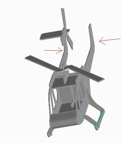

Hallo zusammen,
ich habe eine Hubschrauber entworfen, der zuerst nur aus 2D-Teilen besteht.
Nun möchte ich die Seitenteile des Hubschraubers auf der Mittelachse zusammenfügen.
Und das will mir einfach nicht gelingen.
Kann mir da Einer eine Lösung anbieten?
Ich lege mal alle Dateien bei.

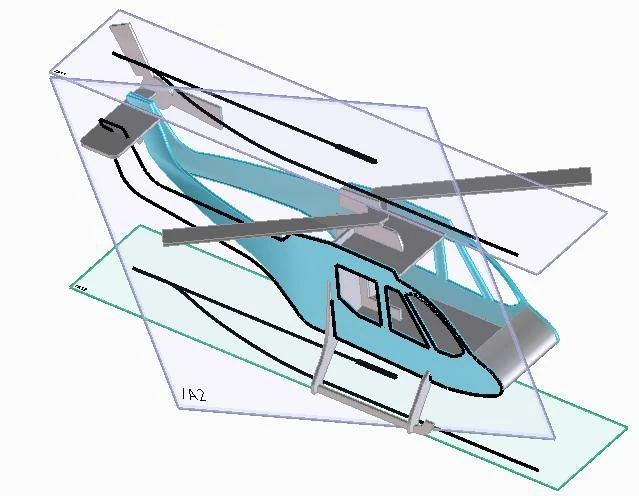

    Hallo Werner,
    schönes Model .
    In der Vollversion ist im Basispaket ein Modul "Bleche" enthalten womit man das machen kann,
    im Express leider nicht enthalten.
    So würde ich es machen:

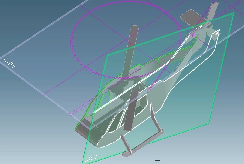

    Du musst den Rumpf in der anderen Richtung mit A03 extudieren und
    dann mit A02 die Form prägen.

    Ich habe Deine Anregung aufgegriffen, bin dennoch einen anderen Weg gegangen.
    Durch Erzeugung einer Fläche entlang einer Splinekurve, Prägung mit der Außenkontur
    und anschließender Verdickung der Restfläche bin ich zu einem schmiegsamen Verlauf
    gekommen.
    Ich lege meine Lösung als Datei bei.
    Frage: Kann man ein Flächenteil in ein Solid umwandeln? Wenn ja, wie?
    Gruß Werner
