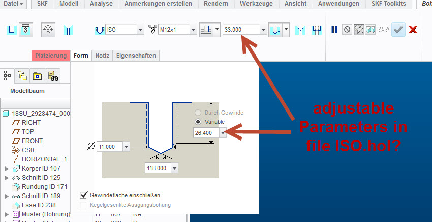

Hallo zusammen,
ich würde gerne einen Parameter für die Gewindetiefe in der ISO Bohrtabelle einfügen. Scheinbar wird standardmäßig ein Verhältnis zwischen Bohr- und Gewindetiefe mit dem Parameter DEPTH_RATIO angegeben. Kann mir jemand sagen ob und wie ich die Tiefen für die verschiedenen Gewinde angeben kann?
Gruß Max

    Feb 11, 2015 1:26 PM UTC
    Maximilian
    I had the same question and submitted it to support. This is the response I received.
    "Not part of Creo Elements/Direct Modeling functionality
    To request this functionality, refer to Product Ideas @ PTC Community"
    Document - CS170285
    Regards
    Tom
